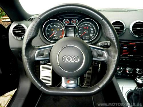

Hallo!
Benötige eine kurze prägnante Auskunft:
Da mein Händler nicht so wirklich weiterhelfen kann, wende ich mich "an die Familie" :)...
Möchte meinen 8J (2011, sLine, Schalter!) mit dem Lenkrad des "Competition" (dicker Kranz, oben und unten Glattleder, an den Seiten Lochleder!) nachrüsten/ aufhübschen.
Hoffe ja, dass schon jemand den Umbau hinter sich hat und helfen kann...!?
Ich benötige hierzu bitte die Teilenummer (nur für´s Lenkrad OHNE Airbag, denn den kann man übernehmen).
Habe die SuFu schon hinreichend benutzt und weiß jetzt einiges über z.B. das R8 oder RS6- Lenkrad, aber i.S. "Competition- Steuerrad" gab´s leider NIX...!
Schon jetzt meinen HERZLICHSTEN DANK... !!! ;)

Themenstarteram 26. Februar 2014 um 17:50
Original geschrieben von Bekko391
Besitze das Lenkrad auch, wo steht denn die TN??
Dann könnte ich nachsehen.
Nett von Dir, aber ich schätze, die wird irgendwo im Inneren eingeprägt oder aufgeklebt sein, und somit wären dann zur Überprüfung irgendwelche "Obduktionsmaßnahmen" erforderlich...
...und DAS würde den Bogen echt überspannen!!!  :)
Aber trotzdem DANKE!!

Themenstarteram 26. Februar 2014 um 18:40
D A S wäre natürlich auch eine Möglichkeit, an die Teilenummer zu gelangen...!
ALSO:  WER hat in seinem Competition das gewünschte Lenkrad mit folgenden Merkmalen hat-
*Multifunktionstasten (dürften ja alle haben)
                               *KEINE (!) Schaltwippen
                               *Lochleder an den Seiten, Glattleder oben und unten-
der möge mir bittebittebitte mal kurz per PN seine FIN mitteilen (wird vertraulich behandelt!!!), damit ich über diese beim Händler an die Teilenummer des "Steuerrades" kommen kann!
Werde diese natürlich anschließend hier für alle Interessierten posten (neeeee, nicht die FIN, NUR die Lenkrad- Nummer... ;)).
Merci

Themenstarteram 27. Februar 2014 um 10:25
...solange ich nicht die zum von mir gewünschten Lenkrad gehörende TEILENUMMER habe .
...und mit DER kann ich jetzt endlich dienen, nachdem mir ein Händler die FIN eines Competition genannt hat!! :D
Also:
LenkradsLine- "Competition" für Schaltwagen (also ohne Wippen)
- mit Multifunktionstasten
- mit seitlichem Lochleder, oben und unten Glattleder
- OHNE Airbag-->
4FO 419 091 EA Farbcode soul schwarz mit titangrau NOC.
Der Preis bei meinem :) beträgt aktuell 499,80, Status lieferbar, Rabattgruppe 8
Dann kann ich nun meine "ToDo-Liste" weiter abarbeiten...;)
PS: Trotzdem mein kurzer Hinweis, dass die Angaben natürlich ohne Gewähr sind!! Sollte jemand umbauen wollen, möge er sich bitte eigenverantwortlich selbst noch mal von der Richtigkeit überzeugen.....
Themenstarteram 27. Februar 2014 um 10:47
...schiebe auch gleich noch die ETK- Nr. des
Serien- Lenkrades meines sLine (Stand 2011) nach, dieAusstattung ist identisch zur zuvor genannten Competition- Variante, lediglich der Lenkradkranz ist DÜNNER:
8J0 419 091 Gmit Farbcode

Hätte da noch das Lenrad vom R8 V10 "im Ausschank" (siehe Foto).
Ist schwarz/ schwarz, hat den dicken Kranz und die Nummer 420419091B.
