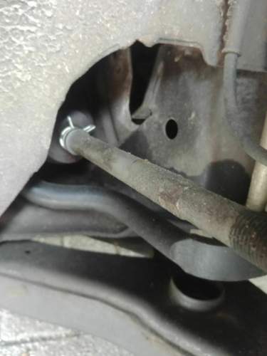

habe mir das jetzt nochmal von unten angeschaut, kannst du mir sagen, wie genau du das meinst mit dem Motor nach vorne drücken?
wenn die Motor- und getribelager und Auspuffverbindung ab ist kannst due den Motor nach vorne drücken, kannst ih ja auch erst mal fest lassen, ist dann nur sehr eng zum schrauben

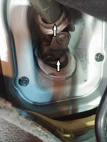

Ok... Mit markieren meinst du im Innenraum siehe Bild oder unterm Auto? Wenn im Innenraum, am oberen Pfeil oder am unteren?
Ich will ja das Getriebe wechseln, also muss ich das neue Getriebe in die gleiche Position bringen wie das alte, richtig?
Tschuldige, dass ich so viel Frage, hab aber doch ein wenig Respekt vor dieser Reparatur, alleine schon das der Airbag mir nicht um die Ohren fliegt...

Moin, ja musst du machen , Am besten Lenktad in geradeaus , markieren, Länge Spurstangen messen oder Gewindegänge zählen , dann hast nach dem Einbau me Grundeinstellung .
