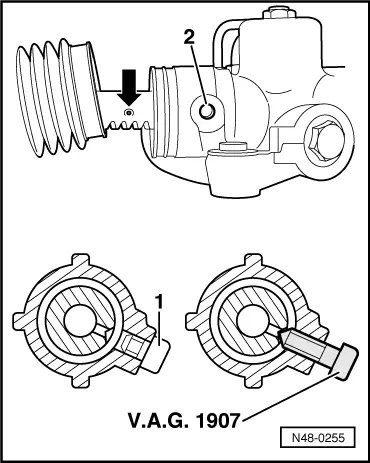

Aber ich verstehe irgendwie nicht was man mit der Zentrierungs- Arretierungs Schraube auf sich hat?
Vielleicht habe ich nicht aufmerksam genung gelesen aber ich weiss leider immer noch nicht wozu das gut ist.

Hi, ich meine das Spezialwerkzeug VAG 1907 die Schraube die das Zahngestänge im Getriebe zentriert hält.
Warum auch immer.
Das ist eine Zeichnung davon:
http://workshop-manuals.com/skoda/superb/images/superb-261.png
Gruß.
Spezialwerkzeug ist gut. :D Im Leenkgetriebe ist eine Blindschraube. M8 mit imbus Vor dem Einbau wird diese rausgedreht , und Dann eine längere Imbuschraube eingedreht, Die vorne aber noch spitz sein muss. In der Zahnstange ist ein loch. Genau darein muss die Spitze reinschrauben. Dann ist die Lenkung mittig und kann beim einbau nicht verutschen. Das gute an der fixirung ist halt das später die lenkung mittig ist. Sonst drehst du das Lenkrad eine runde um und die lenkstange ist schon anschlag. Das pasiert dann nicht. Umbedingt vor allem anfang das lenkrad so nahe es geht mittig einrasten lassen. Räder halt grade. Das ist schon das wichtigste. Sonst hast später noch eine defekte Wickelfeder. Sitz fals elektrisch vorher zurückfahren , bevor du die Baterie abklemmst. Gib bescheid wenn du anfängst. Kann dir dann noch paar spezielle tipps geben.

die Schraube fixiert die Lenkung in "Null"-Position, sprich dann kann das Lenkrad gerade aufgesetzt werden. Die Schraube muss anschließend entfernt werden, bzw. gelöst, sonst ist die Lenkung blockiert.
