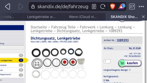

Mein Lenkgetriebe verliert massiv Öl (0,5l /100km). Ich bin auf einer Urlaubsreise. In Sofia hat mir eine freie auf Volvo spezialisierte Wekstatt einen neuen O-Ring eingebaut (wohl Verbindung Hydraulikleitung zum Lenkgetriebe). Zwischenzeitlich bin ich weiter bis Kroatien gefahren und das Problem hält nicht nur an sondern verschlimmert sich. Morgen habe ich einen Termin beim lokalen Volvo Händler in Split. Ich bin mir recht sicher die werden versuchen mir ein neues Lenkgetriebe zu verkaufen. Reicht auch ein Dichtungssatz wie von Skandix angeboten?

Beim Lenkgetriebe haben auch schon oft LECWEC und Konsorten geholfen! Sowas gibt es im Autohandel auch da unten und überbrückt das Dilemma sicher bis zuhause.
