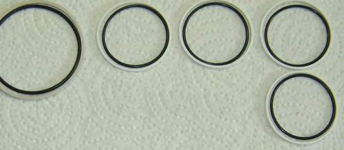

Die Zahnstange hat nur einen Kolben im herkömmlichen Sinne und der wird von einenm Hartkunststoffring änhlich dem eines Hydraulikzylinders abgedichtet. Das gleiche Verfahren der Abdichtung wird 4 x am Steuerzylinder angewandt.
Und diese Kunststoffringe sollen vom LecWec aufquellen, abdichten, die Reibung zwischen Kolben und Gehäusewandung gleich halten und 110 bar Druck aushalten?

Also ich kann es mir auch nicht vorstellen. Die Manschette an der Zahnstange bekommt man damit Normal schon dicht. Aber den Ring, niemals... Die O-Ringe drunter schrumpfen im Alter, somit liegt der Kunststoff Ring nicht mehr ganz an.
Wenn der Ring drunter wieder größer wird, sollte es wieder Abdichten.... Aber alles Spekulation..
