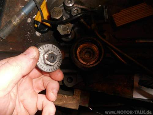

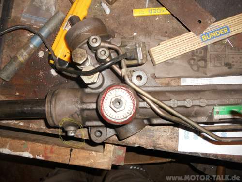

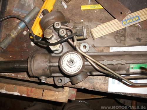

Die schraube ist am lenkgetriebe. Da kommst nur schwer dran. Diese nachstellen hilft wenn es beim Lenken klappert wie oben beschrieben oder wenn du ein lenkungsspiel hast und es knackt.
Dscn0041
Dscn0042

Etwa ist die Schraube die ich dir oben auf dem bild gezeigt habe zu fest angezogen oder das Lenkgetriebe kaputt. Aber es liegt sicher an der Schraube. Etwas zu fest und schon geht das Lenkrad nicht mehr allein zurück.

Nein schaue dir das Bild an was ich im Bericht vorher eingestellt habe. Die Schraube ist im eingebauten zustand vom Fahrer radkasten zu ereichen. Die Exenterschraube (hat nix mit deinem Problem zu tun)must du anziehen und die Mutter durch den radkasten dann anschrauben. Da kommt man in jedem fall besser drann wie im Fußraum. Wie die im Bild sehen kannst ist diese schraube vorne an der Lenkstange. Sie Stellt die Spannung ein von der Zahnstange. Zu leicht klappert sie und wenn zu fest kannst du die lenkung nicht mehr drehen oder das Lenkrad kommt nicht zurück. Wie alt ist das Lenkgetriebe ? Neu?
Hi, jetzt hab ich ne Ahnung welche Schraube du meinst. Es eine innensechskantschraube die man zum zentrieren des lenkgetriebe verwenden kann. Jedoch muss die Schraube länger sein als die eigentliche Schraube zum abdichten. Und in der Tat kommt an die Schraube in dem man im linken radkasten die kunstoffblende zum lenkgetriebe demontiert.

Nein diese meine ich nicht. Schaue auf dem Bild die Rot mackierte Schraube. Du redest von der gelb mackierten Schraube. Auch diese könnte dein problem sein wenn du noch die zetrierschraube verbaut hast bzw eine zu lange schraube und diese auf den Lenkstange drückt. Im normal fall ist da nur eine schraube als dichtung drinn die relativ kurz ist. die Gelbmackierte Schraube kannst du ja auch mal kobtrolieren. Die rotmackierte Schraube wirde mit nem 18. Maulschlüssel durch den Fahrerseitenradkasten gedreht. Die Schraube wird im Urzeigersinn gespannt. Sprich um sie zu lösen wird der Schlüssel nach links gedreht.
Dscn0041

Wenn du dir das Bild von mir oben ansiehst kannst du rechts am Bild die Nummer sehen. Eingebaut siehst du das Schild natürlich auf Höhe der lenk Stange leicht Fahrer seitig. Kannst du leider nur von unten sehen.

Ich war gestern zur Achsvermessung und der Mechaniker hat die Schraube tatsächlich mit einem sehr kleinem hauch gelöst.
Dies hat gereicht damit die Rückstellung nun spielen leicht ist.
Dafür vielen Dank nochmal an Dich Akleinol!
