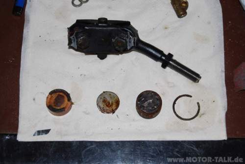

Hallo Frank,
dein Problem kenne ich auch – wollt auch keine hässlichen Schrauben an die Lenkung montieren.
Ich zerlegte meine Lenkung und schaute mit diese genau an. Auf der linken Seite hat Ralf sehr schön beschrieben wie es gemacht werden kann.
Wenn du die Lenkung auf der rechten Seite, da wo die Schraube M8 durch geht, anschaust, siehst du einen Sicherungsring. Darunter ist ein stopfen, den du einfach weiter in die Lenkung hineintreiben kannst. Danach lässt sich der Sicherungsring ganz bequem ausbauen. Dann einfach an der Lenkung drehen, achtung, nicht die verzahnte Welle beschädigen, sodass die Zahnstange den Stopfen und das was noch übrig ist, bei mir kam da das raus was auf dem ersten Bild zu sehen ist,
aus dem Lenkrohr treibt. Hier kannst Du dann ganz bequem die Zahnstange rausnehmen.
Das brau-gelbliche Teil habe ich einfach durch eine entsprechend stärkere/dickere Version ersetzt und schon ist der Einschlag begrenzt.
Wenn noch Fragen sind einfach stellen.
Gruß 03kaefer

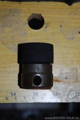

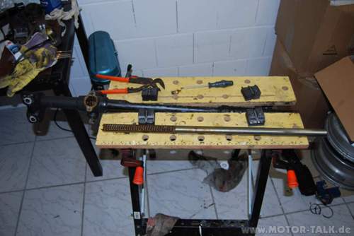

Original geschrieben von Frank 03
Zahnstange auf der linken Seite durchgehend verzahnt sein; ist das richtig so? Danke im Vorfeld.
Frank
Stimmt, schau mal das Bild an.
Original geschrieben von 1302LSCabrio71
Gute Idee, allerdings solltest du den Durchmesser geringfügig kleiner (ca 0,5mm) abdrehen als der Innendurchmesser des Rohrs in das es hineinkommmt. Begründung: wenn Du Gummi in einen Raum Total bündig einschliesst wird Gummi wie Stahl weil kein Platz da ist wohin sich der Gummi verformen/ausdehnen kann. Die Drehbank sollte zum Abdrehen des Gummis mindestens eine Spindelgeschwindigkeit von 2000 rpm haben, sonst ist nix mit Gummi abdrehen, der weicht bei zu geringer Drehzahl einfach aus. Ich hoffe Du hast einen entsprechend zurechtgeschliffenen Drehmeißel mit entsprechend flachem Schnittwinkel (maximal 75°)
LG

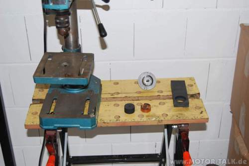

Christian
.....wäre mir zu aufwändig. Hab nen "Gummiklotz" besorgt und mit einer Lochfräse an einer Ständerbohrmaschiene das entsprechende Teil ausgefräst. Etwas im Übermaß, dass puffert ganz gut.
Einfach die Bilder anschauen.....
Ach ja Frank, Du bist doch auch der dem ich die Vergaserwendeplatten vorgeschlagen habe, richtig?
Wenn Du dir welche gemacht hatst und die schön sind zeig uns/mir die. Schöne wären mir natürlich auch lieber.
Gruß 03kaefer

Ich hol den Beitrag nochmal hervor, da ich gerade meine Zahnstangenlenkung überhole, da meine Reifen an der Karosserie schleifen. Die Anschlaggummies haben sich völlig aufgelöst. Hat jemand ein genaues Maß für die Dicke der Gummies? In der Zeichnung ist die linke Seite beschrieben und auf der rechten Seite gibt es nur ein Bild. Wenn ich mir das ganze so anschaue, sind die Dicken nicht gleich, deswegen wäre es nicht schlecht, ich wüsste das genaue Maß.
Mit Hilfe der Anleitung hier konnte ich die Zahnstangenlenkung überholen bzw. den Lenkeinschlag begrenzen. Die Anschlaggummies waren völlig aufgelöst. Ich habe auf der linken Seite die Schweißnaht mit einem Schwingschleifer getrennt. Somit kann der Deckel wieder benutzt werden. Es muss kein neuer angefertigt werden. Auf der linken Seite hat der Anschlaggummi eine Dicke von 5mm und auf der rechten 20mm. Das ganze ist natürlich abhängig von der Einpresstiefe und der Ddicke der Reifen. Man kann die Dicke der Gummies gut im eingebauten Zustand messen.
