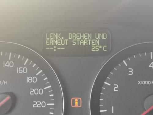

Ein Hallo an die Komunity,
ich habe ein Problem mit dem Volvo V50 meiner Tochter und weiß nicht so richtig weiter
Deshalb meine Frage an die Runde.
Das Fzg. lässt sich nicht mehr starten, es kommt immer folgende Meldung im Display
" Lenk. drehen und erneut starten "
Ich kann die Lenkung drehen wie ich will, mit oder ohne Schlüssel im Schloss, die Anzeige bleibt an und es passiert weiter nichts.
Der Schlüssel kann in alle Schlüssel-Positionen gedreht werden, das Lenkradschloss ist immer offen, auch wenn ich den Schlüssel abziehe und das Lenkrad von Anschlag zu Anschlag drehe.
Mit beiden Elektr.-Zündschlüsseln kann ich alle Türen verriegeln, entsperren, Fensterheber hoch - runter, alles geht.
Kann auch beide ins Zundschloss stecken, komplett drehen und auch wieder abziehen.
Hat jemand von euch damit Erfahrung?
Ist der Sensor am Lenkgestänge der Übeltäter oder das elektronische Zünschloss ?
Danke für jede Antwort.

Das problem gabs schon öfter wie du dir denken kannst.
Eine Lösung dazu nach diesem problem:
Abschlussinfo:
Lenkschloss erneuert, SCL Neuladung (also irgend eine Software) -> 340,- Euro
Also vermutlich ist hier nicht das zündschloss sondern die lenkradsperre defekt?
Das würde auch die meldung erklären.
Zündschloss hatte ich schon, das gibt eine andere Meldung...

Danke für die schnelle Antwort.
Da werde ich mir den Sonntag verschönern.
Das Lenkschloss zerlegen u. mit Teflonspray schmieren.
Mal sehen ob es dann wieder funktioniert.
super, Danke
Themenstarteram 28. August 2023 um 19:37
Hallo ,
ich habe das Lenkradschloss heute repariert.
Zuerst habe die erste Abreisschraube mit eiem Meißel gelöst,
daraufhin hat die Verriegelung schon wieder funktioniert.
Habe dann die zweite Schraube mit Hammer und Meißel gelöst, mit einer Zange heraus gedreht.
Die Verriegelung mit Teflon-Spray bearbeitet, alles wieder zusammengebaut und es funktioniert alles wieder,
die Anzeige im Display ist auch verschwunden.
Die beiden Abreissschrauben habe ich durch zwei handelsüblichen M6-er Schrauben ersetzt.
Danke für Eure Hilfe,
dadurch habe ich einiges an €uros, Werkstatt-Wartezeit, Tage ohne Auto etc. eingespart.
Manfredoo
