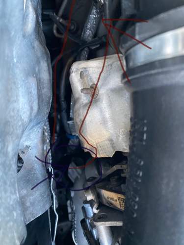

Hi Leute brauche mal wieder euer Schwarmwissen da mein 5er bereits 330.000km den 2. Motor sowie die 2. Turbos verbaut hat ist manches nicht mehr wie von Werk angedacht.
Nun bin ich über 2 Leitungen gestolpert die garantiert so nicht von Werk verlegt und sind und würde das sehr gerne korrigieren um Problemen vorzubeugen.
Zum einen eine Steckverbindung über dem DPF (rot markiert)
Zum anderen eine Silbern ummantelte Leitung(anderes Foto ebenfalls rot markiert) unter dem Öleinfüllstutzen bei welcher ich vorne dran auch eine Art Haltenase sehe (blau eingekreist).
Ein Foto von euch Original verlegt würde schon reichen.

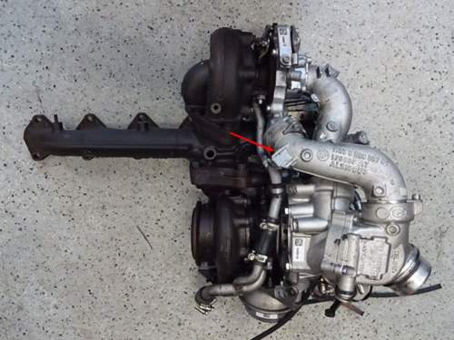

...der Motor hat eine zentrale Unterdruckversorgung für elektropneumatischen Ventile und Druckwandler, die Komponenten der Ladergruppe und auch die Motorlager ansteuern.
Diese Steuerelemente sind wegen der Motorwärme peripher untergebracht.
In der silbernen Hitzeschutzummantelung sind die Steuerleitungen zu den verschiedenen Unterdruckdosen der Ladergruppe (Turbinen-Regelklappe, Wastegate, Verdichter-Bypassklappe) verborgen.
Sieht provisorisch aus - ist bei meinem 35D-EUR5 genauso.
Die bezeichnete Steckverbindung hat meiner (kein xDrive) nicht.

Sprich es gehört nicht in diese markierte Metallhaltenase sondern ist so quasi ^normal^.
Sah für mich nach Bastelbude aus :D.
...das hatte ich übersehen:
Die Leitung ist bei meinem in der Klammer geführt, die Du eingekreist hast.
Also hat wohl schon mal einer gebastelt.

Vielen Dank für das Feedback! Dann werde ich Sie mal an Ihren Bestimmungsgemäßen Ort zurückführen
