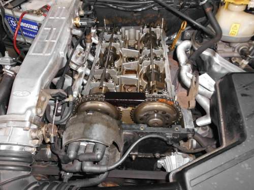

Ich habe gestern den Ventiltrieb kontrolliert. Hydros waren stramm, die Markierungen an den Rädern passten, Kette und Führungen sind auch okay.
Kühlwasserverbrauch - nein
-Kompression gemessen: Alle Zyl. zwischen 13-14 bar.
-Zündkerzen waren weißlich, also läuft er wahrscheinlich zu mager
-Kaltlaufregler abgeklemmt, danach lief er etwas ruhiger.
-Die Dichtung unten am Kurbelgehauseentlüftungsventil war sehr weich - bekomme ich morgen von Ford neu.

Werden wirklich alle Hydros mit Öl ausn Kopf versorgt und nicht nur über die Leckleitung dadrüber?
Ich hatte es mal beim 24V, der hat ja diese Leitungen nicht, da waren bei einem Zylinder die Kanäle im Kopf verstopft und da haben zwei Hydros kein Öl bekommen, das hat auch ziemlich derbe geklappert.
Ich hatte dann Nockenwellen und Hydros raus, und Kräftig mit Druckluft in die Ölbohrung im Kopf reingepustet...
Beim DOHC müssteste Nockenwellen raus, Hydros raus, Kette raus, Zündkerzen raus, Kraftstoffrelais raus, und dann so lange orgeln und gucken ob an allen Ölbohrungen Öl rauskommt. Is natürlich nen riesen Auffwand und der Spanner muss dann neu.
Oder pauschal alle Ölbohrungen für die Hydros durchpusten.
Oder du haste das komplette Gegenteil, wenn du schreibst die Hydros sind alle stramm, vielleicht lassen sie den Öldrück aus dem Hydro nicht mehr frei, du hast also quasi kein Ventilspiel.
Evtl. sind dann die Ventile leicht geöffnet, das würde auch ein Leistungsverlust erklären, aber nicht wieso er perfekte Kompression hat.
Letzteres hatte meine Mam bei ihren Escort 16V Cabrio, der lief im Leerlauf sogar nur auf 3 Zylindern weil ein Ventil aufgrund defekten Hydros nicht mehr geschlossen hatte.
Auf Drehzahl hatte er aber volle Leistung. Haben dann alle Hydros neu gemacht und dann lief er wieder perfekt.

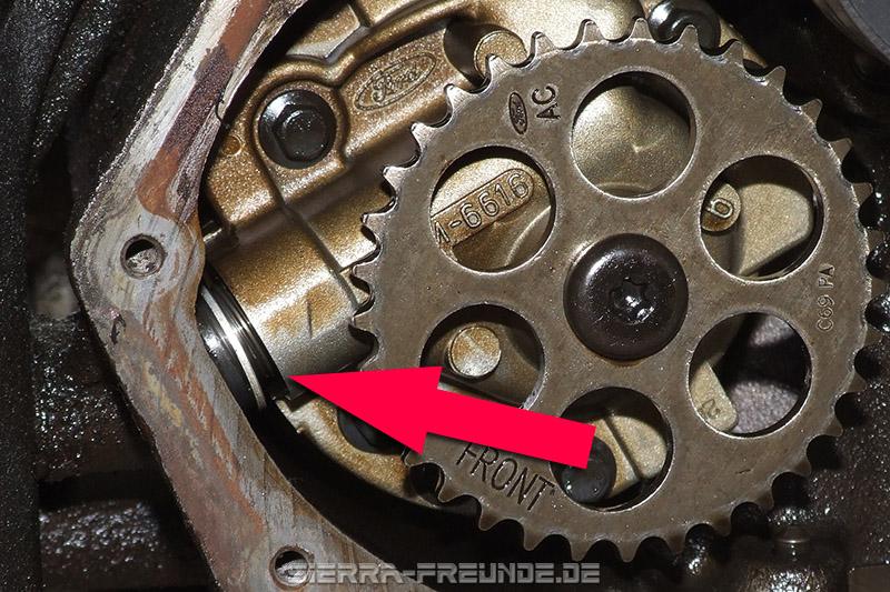

Könnte es nicht auch am Öldruck liegen, das die Hydros Geräusche machen?
Ein altes und bekanntes Problem bei diesen Motoren ist, das sich im laufe der
Zeit die Ölpumpe löst und der Öldruck dadurch abfällt.
Bei meinen DOHC und dem vom Sohnemann, waren die Ölpumpen auch lose.
Als bei mir der Kettenspanner den Geist aufgeben hat, kontrollierte ich das
gleich mit und bei Sohnemann, haben wir kurz nach dem Kauf nachgesehen.
Hier mal ein Bild von der losen "Schraube".

Ja genau das habe ich auch bei den Motoren schon gehabt und gesehen habe mich schon gewundert ok
Als normal das die schraube sich löst
Gut zu wissen
Mfg Matze
Hatte die Pumpe komplett draußen und von Öl befreit,dann die Schraube mit
mittelfesten Schraubenkleber wieder eingesetzt.
Im Mai werde ich die Pumpe nochmal kontrollieren und schauen ob es gehalten hat.
Ansonsten werde ich das Teil mit einen Sicherungsblech versehen, anstatt der
Unterlegscheibe.
