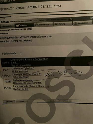

Themenstarteram 3. Dezember 2020 um 17:37
So wie alle vermuten, der dpf ist voll, anbei die Fehler vom auslesen,
Was sagt mir das genau mit der Lambdasonde ?
Die Lambdasonde möchte gewechselt werden.
Diese wird mit dem Alter zu träge... das Motorsteuergerät meckert.
Ich las im Spätsommer etwas von einem empfohlenen Wechselintervall für die Lambdasonde von 250tkm. Die hatte ich dann erreicht. Ich habe sie einfach vorsorglich gewechselt, da sie auch nicht unbedingt von jetzt auf gleich defekt sein muss, sondern schlicht und ergreifend falsch misst. Und so lange diese "Falschmessungen" sich innerhalb einer definierten Toleranz bewegen, fällt der Verschleiß des Messinstrumentes auch nicht auf.
Das Teil hat mich von Bosch 50/60€ gekostet und der Wechsel war sehr sehr einfach. Es wird keine Keramikpaste benötigt, da das Gewinde der neuen Sonde bereits mit einem Schmierstoff versehen ist.
