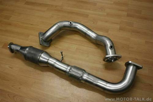

Machen wird er es- aber wohl max. 200 PS. Die EDS 205 PS scheinen mir einen Tick zu viel! Kann aber sein, dass die 205 PS unkorrigiert nach DIN sind- dann passen gut 190 EG PS! 🙂
Schreib ihm doch mal eine EMail- schönen Gruß von mir, er möge doch mal seine Homepage aktualisieren. 😁
Stephan zieht aber gerade mit der Firma um von daher bin ich schon mal froh, dass er diesen Artikel schon mal samt Foto auf seiner Seite hat! 😁
Schützt den Lader deutlich, reduziert die Abgastemperatur durch Einsparung des Vorkats und größerem Durchmesser um max. 100°C (= gut 10%!) und bringt alles in allem etwa 10 PS Mehrleistung! 😎
Opel-insignia-v6-vorkat-und-sportkat
