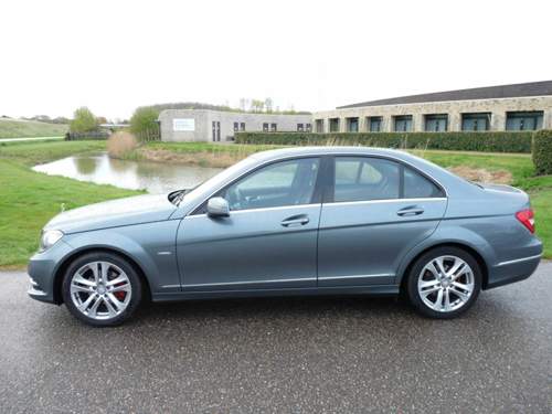

Baujahr 12/2011. MOPF. 2015 mit echten 20.000 km gekauft und jetzt 50.000 km auf der Uhr. Gepflegt wie neu, rostfrei dank Versiegelung, und läuft bestens. Warmfahren na klar. Nur die Anfahrschwäche nervt. Da könnten es ein paar Pferdchen des C 200 mehr sein.
ho
PS Die Bremsen waren schon beim Kauf rot lackiert

Ich lese mit Vergnügen die niveauvolle Reaktion auf meinen Hinweis: PS Die Bremsen waren schon beim Kauf rot lackiert (Frage zu C 180 CGi vom 30.11.2019). Nehme gern Vorschläge zur Original-Lackierung an.
Sibd die überhaupt lackiert? Ich meine den Lack hat Daimler eingespart. Ich würde silber oder schwarz nehnen.
Übrigens war das nicht so erbst gemeint.
Alles gut.
