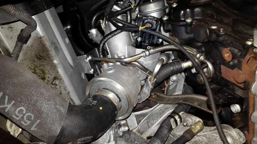

Das Turbooutlet kannst direkt zurück senden da du am IHI Lader das Outlet nicht wechseln kannst.

Aber zum Turbooutlet kann ich dir sagen das es zu 100 Prozent zu tauschen geht. Sind ja nur 3 Schrauben.
Kann dann gerne mal ein Bild Hochladen wenn es da ist.

Bin mal gespannt ob dein Serienlader die Schrauben hat oder nicht. Ich würd sagen Nein. Schau dir mal das original Bild an.
Ich hatte das Outlet schon einmal ab um wegen der Bauform zu gucken das ich nicht das Falsche bestelle ^^

Mein Outlet sieht auch anders aus.

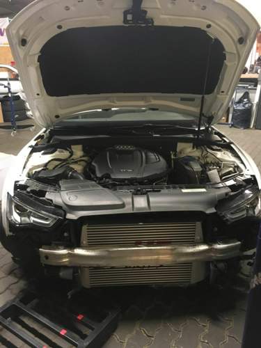

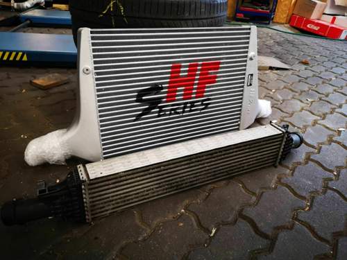

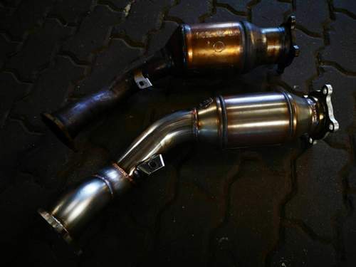

So leute es geht weiter, habe jetzt den LLK von Wagner verbaut und die Downpipe mit 200 Zeller Kat.
Der Einbau vom LLK war wirklich super easy.
Downpipe war etwas aufwändig, aber an sich ging der Umbau auch ohne Probleme von statten.
In den Anhang packe ich euch ein Paar Bilder vom Umbau rein.
Achso: Zumindest was die Ansaugung angeht, habe ich auf euch gehört und einen Plattenfilter von KN eingebaut.
Der LLK ist "etwas" übertrieben... Mit dem Ladedruck vom kleinen Serien-Turbo kann sich das Ansprechverhalten verschlechtern durch das enorme Volumen, damit bewirkst du eher das Gegenteil von deinem Vorhaben. Wie gesagt wäre der LLK vom 3.0 TDI zielführender (und günstiger) gewesen.

-Friedrich Motorsport Downpipe 200Zellen EWG(Euro 6 ist der Anschluß versetzt ->Euro 5 2.0 tfsi)
-HG Motorsport HF LLK mit veränderter Verrohrung von HG

Orginal LLK und HG Motorsport
Original und Friedrich 200Zelllen EWG
