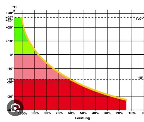

Themenstarteram 9. Januar 2024 um 20:53
Hallo, ist vermutlich normal ABER mein i3s hatte mir das angezeigt das er weniger Leistungsbalken hat bei Minusgraden.
Jetzt gebe ich aktuell Gas bei meinem ix1 30 und habe nur halbe NM und knapp 3/4 Leistung bei den Sportanzeigen, Leistungsanzeige im Tach ist jedoch schon 100 Prozent.......
Bei euch (Laternenparkern) genauso ?

@Rosl66: OS8 sollte die Anzeige auch haben. Wenn du bei den Fahrtdaten die Anzeige auf Adaptiv stellst, den Sport Modus aktivierst und die Fahrtdaten groß darstellst, sollte das Drehmoment, die Leistung und die Drehzahl vom Motor angezeigt werden. Zusätzlich sehe ich die Temperatur, wobei ich nicht weiß ob das die Temperatur vom Akku oder vom Antrieb ist.
Auch mein 20er war übrigens bei sehr niedrigen Temperaturen auf 125kW und etwa 180Nm limitiert. Wenn das am kalten Akku liegt, verstehe ich das nicht ganz. Denn bei mir zieht ja nur ein Motor Strom, während beim 30er zwei Motoren dran hängen.
Eine normale Starterbatterie, egal ob Bleisulfat oder agm hat bei minus 10 Grad auch mindestens 20% weniger Leistung als bei plus 20 Grad.
OS8, letzte Woche bei 0 Grad. „Sportanzeigen“
Im Anhang mal ein Schaubild vom Batteriehetsteller Ba...r. Das dürfte alle Fragen beantworten.

@x5 france schrieb am 17. Januar 2024 um 08:46:27 Uhr:
Ja, trifft es ziemlich genau!

Also ich hatte vorher 4 Jahre einen i3s und da war wenig unterschied und vl 2 mal in der ganzen Zeit eine Reduktion der Leistung (was beim i3 ja angezeigt wird bei den Balken). Entweder ist bei uns allen die Batterie im Arsch oder was eher der Fall ist, dass durch die andere Zusammensetzung von 622 auf 811 NCM glaub ich, wegen der Haltbarkeit so gedrosselt wird
