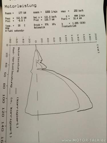

hallo. habe vor kurzem chiptuning gemacht bei SLS muste jetzt 219ps haben vorher 170 (2.0tfsi). heute habe ich einen leistungstest gemacht und der hat gezeigt das ich nur 201ps habe, wollte fragen was ich jetzt machen soll oder kann?
danke im voraus.
32 Antworten
Original geschrieben von M0D0
auto wurde einfach auf die rollen gefahren und gegen das wegrutschen nach links und rechts gesichert. bißchen spiel hatten diese sicherungsschienen.
normalerweiße wird doch frischluft vorne angeblasen oder?!
das gabs dort auch nicht.
korregiert mich wenn ich falsch liege. ich möchte in der zukunft mir einfach meine 45 euro sparen wenn eh nur scheiß bei rauskommt.
man den kunden eh nur zwischen tür und angel bedient.
macht vielleicht auch wenig sinn darüber hier jetzt zu diskutieren, auto kann ja auch sonst kaputt sein. was ich aber nicht glaube.
Wenn ich das so lese, hätte ich den Typen volley genommen! Alleine das korrekte Sichern des Fahrzeug auf dem Prüfstand nimmt ein paar Minuten in Anspruch und da darf nichts spiel haben. Das Auto wird auch ein bisschen "niedergezurrt" um sauber in den Rollen zu laufen.
Ohne Gebläse, gerade bei den 30°, macht die Messung kaum Sinn. Normalerweise werden auch erst ein oder zwei "Vorläufe" gemacht, um noch die Variablen für die eigentliche Messung zu ermitteln. Dabei läuft das Gebläse auf fast voller Tüte um die LLK ausreichend zu Kühlen und auch den Wasserkühler mit reichlich Luft zu versorgen. Den die meisten Fahrzeuge nehmen bei Wassertemps von mehr wie 110° automatisch die Leistung etwas zurück. Auch fehlt mir auf deinem Protokoll. nach welcher Norm die Messung korrigiert wird. Je nach Norm hast du mehr oder weniger Leistung.
Ich würde mir zukünftig einen kompetenten Prüftstandsbediener suchen. Bei uns in der Nähe gibt es einen BOSCH-Dienst, welcher einen MAHA-Prüfstand hat. Dort können/dürfen nur zwei Techniker den Prüfstand bedienen. Das hat aber auch seinen Grund. Bei uns kostet so ein Prüfstandslauf ca. 80€ mit Protokoll, 3 Messfahrten und Mittelwertbestimmung.

Der hatte da kein Gebläse bei der Prüfung??
Der dreht den Motor im Stand bis auf Anschlag!!
Das ist versuchte Körperverletzung an deinem Wagen!

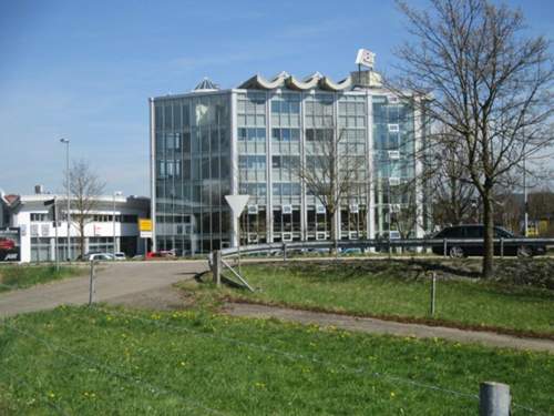

Man kann sich ein paar Fahrzeuge aus der ABT Geschichte ansehen und es gibt eine Kaffeeecke mit zwei Playstation an denen man spielen kann.
Die haben 2 Prüfstände, einen kleinen in der Größe einer Fertiggarage wo der A6 gerade so reinpasst und bei meinem nicht funktioniert hat (die Kühlung war nicht ausreichend). Im großen ist mehr platz und dort hat die Messung dann funktioniert, die sollten also gleich den großen nehmen.
Für die Leistungsprüfung wollten die erst 160,- oder 180,- Euro extra haben, erst nachdem ich nach dem Geschäftsführer gefragt habe haben sie es dann ohne Mehrkosten gemacht.
War etwas über 6 Stunden da, wobei die 2,5 Stunden für die Leistungsmessung gebraucht haben. Du wirst also eine Menge Kaffee trinken können.
Du gibst das Fzg. ab und kannst dann warten bis sich jemand um Dein altes Fzg. kümmert, die sind der Meinung das ein 4F grundsätzlich ein altes Fzg. ist vor allem wenn er schon 100 tkm auf dem Tacho hat. In der Wartezeit wirst Du Dir dann selbst überlassen. Der Service bei denen ist meiner Erfahrung nach nicht besonders toll (und das ist noch geprallt) es sei denn Du kommst mit einem neuen RS6 vorgefahren.
Lass Dir von denen kein vom Pferd erzählen, für ihre eigene Unzulänglichkeit suchen sie gerne mal ausreden. Da sie bei mir die Leistungssteigerung nicht sauber hinbekommen haben wollten die mir einreden das mein Getriebe bald den Geist aufgibt (Rucken beim Schalten unter Volllast)!
Das Getriebe funktioniert wieder einwandfrei (schaltet butterweich) nachdem ihr Mist entfernt wurde!
Es gibt gegenüber ein Einkaufszentrum (ca. 10 Minuten Fußweg) da kannst Du was essen gehen.

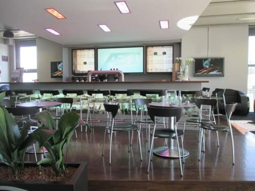

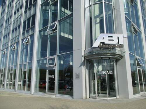

Den Film habe ich auf YouTube gelöscht, wollte für die nicht noch irgendwelche Werbung machen, aber hier ein paar Bilder von dem Laden.
Nicht immer ist das was teuer ist auch gut, deshalb ist mein Tipp, auf Grund meiner gemachten Erfahrungen, Finger weg von denen!

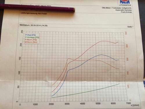

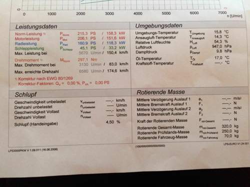

ziemlich ernüchterndes ergebnis heute bei abt auf dem prüfstand.
dort sogar nur 215 PS/158 kw und 297 nm.
kam also noch weniger raus als beim bosch damals. hätte es mir also sparen können.
auto läuft soweit auch ohne klagen bei mir. hört sich nicht komisch an, nichts.
schließe also einen defekt am auto aus.
habe damals die 240 ps version von abt gekauft.
allerdings fahre ich halt auch eine multitronic. frisst die soviel leistung?!
kilometerstand liegt aktuell bei etwas mehr als 85000 km.
bin schon etwas entäuscht, da ich schon mit etwas mehr leistung gerechnet habe.
im prinzip bin ich aber selber schuld. hätte damals nach dem tuning sofort auf einen prüfstand fahren sollen.

Die große Frage ist doch bist Du mit Deinem Auto zufrieden? Ist sonst alles IO?
Wenn ja, würde ich an Deiner Stelle nicht dran rumbasteln lassen und schon gar nicht ABT.
Die 25PS werden kaum einen großen Unterschied machen, das wird es nicht wert sein sich eventuell Ärger einzuhandeln.
Hast Du ein Diagramm bekommen?
Was hat ABT zur Verteidigung ihres Pfusches vorgetragen?
ich denke es werden so 220 ps sein, da ich auf dem bosch-prüfstand ~ 162 kw hatte.
diesen minimalen unterschied zu den 158 kw bei abt könnte ich mir durch das getankte benzin erklären/einbilden.

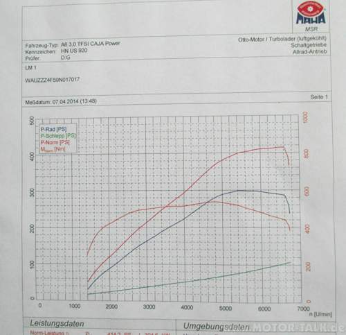

Die Messung von ABT ist sehr genau (MAHA Prüfstand) ich würde nochmals bei SLS vorbei fahren und nochmals die Software , die auf deinem Wagen aufgespielt ist überprüfen !!!
Serienleistung 170 PS / 280 NM zu 215 PS / 298 NM ...
