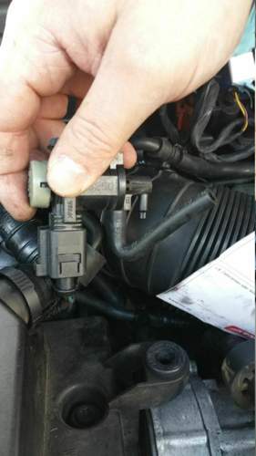

guck mal nach den Magnetventilen also N75 und N283.. bei mir habe ich einfach das N283 überbrückt und der Fehler ist niewieder gekommen
Hey leute Problem wurde gefunden und behoben... undzwar :
war das dass Magnetventil 2 also nicht das rechte dass oben sitzt sondern direkt vor dem Turbolader.
Ich glaube N283, also !!nicht das N75!!
habe einfach die untedruckschläuche davon abgezogen und zusammemgesteckt bzw. überbrückt sodass der Unterdruck direkt durch die Leitung kann ohne Magnetventil..
Das Magnetventil habe ich so angesteckt gelassen nur halt die 2 Schläuche verbunden.. und es läuft Perfekt!! :-)
Ich werde das Ventil die Taage gegen ein neues Tauschen kostet ca 40€ und einbau ist sehr leicht..
Teilenr: 1J0 906 283 C
Nach langem hin und her eendlich den fehler gefunden... 🙂
Edit: Beitrag ist von 05.04.2016 Bis heute 12.07.2018 (habe ich dass genauso gelassen, undzwar überbrückt, hatte niewieder das Problem Notlauf oder Kein Ladedruck)

Sind die beiden Ventile eigentlich gleich, welches dort oben sitzt (mittig) und unten beim Ölpeilstab? Sehen zumindest so aus.
