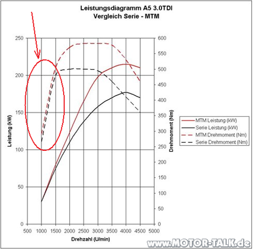

liegt das an der getriebeübersetzung, am frontwiederstand, diesel/benziner-system oder was ist der grund, dass der audi mithält  ???
Getriebeübersetzung + Drehmoment... Verluste beim Schalten hast du durch die STronic doch fast keine..
PS sagen gar nichts über ein Fahrzeug aus.
Ich erkläre es mal an nem kleinen Beispiel...
Während ein Diesel immer nur nen kleines Drehzahlband hat, hat der Benziner immer ein großes... meist bis über 6500 U/min.
Die ersten Gänge sind beim Diesel eigentlich immer kürzer übersetzt als beim Benziner.. die Folge ist, das man mit nem Diesel immer mehr schalten muss, als mit einem vergleichbaren Benziner. Jetzt spielt auch noch die Achsübersetzung ne Rolle, aber das ist zu kompliziert ums jetzt zu schreiben..
Wenn man sich jetzt das Diagramm vom 3.0 TDI ansieht, merkt man gleich, dass 500 NM Drehmoment beim Audi anliegen.
Von 1400-3250 U/min immer die 500 NM.
Vergleichbar weniger sind es beim OPC (Hab leider kein Diagramm gefunden) im Bereich zwischen 2000/min und 5000/min liegen 400Nm Drehmoment an. Bei ca. 5300/min gibts einen Drehmomentpeak auf 435Nm und die 325 PS. Beide Drehzahlen fallen dann aber stark ab.
Das Drehzahlband ist beim Insignia jedoch weit über den 6000 und die Getriebeabstufung mehr auf Komfort getrimmt als auf reine Sportlichkeit.
Der Audi hat von unten heraus schon das höher anliegende Drehmoment und die kürzere Übersetzung (bisauf in hohen, langen Gängen, in der Beschleunigung von würde sagen ab 180 Kmh gewinnt der Insignia wieder Luft)
Wenn man jetzt sich jetzt versucht vorzustellen, dass der Audi immer bei ca. 4250 U/Min in den höheren Gang schält und die Schaltung Stufenlos kaum mit Reibungsverlusten durch die S-Tronic funktioniert liegen im Durchschnitt beim Diesel mehr Drehmoment an, als beim Insignia, da der Diesel die 500 NM Drehmoment kaum verlässt, der Insignia dadurch das er auch sehr hoch drehen muss und das hohe drehmoment erst bei 2000 anliegt jedoch schon.
Somit schöpft man aus weniger PS mehr Leistung/Drehmoment durch den Turbo und hat Vorteile durch die Getriebeabstufung... deswegen schenken sich die beiden Fahrzeuge beim Sprint von 0-100 nichts... bei 0-250 schaut es allerdings ganz anders aus.
An die Experten... Passt das so, ist das richtig erklärt? Gibts irgendwo noch was, was ich vollkommen vergessen habe? Abgesehen von CW-Werten oder oder?
3-0tdi245ps
