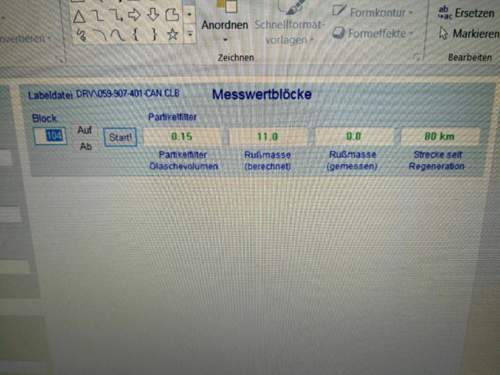

Meiner ruckelt auch ab und zu an der Ampel. Bei mir immer, wenn der DPF regeneriert wird. Mit OBDeleven kann ich die Temperatur des DPF auslesen und die liegt dann bei ca. 600 Grad. Nach Ende der Regeneration geht's runter auf unter 200 Grad und Ruckeln ist weg.

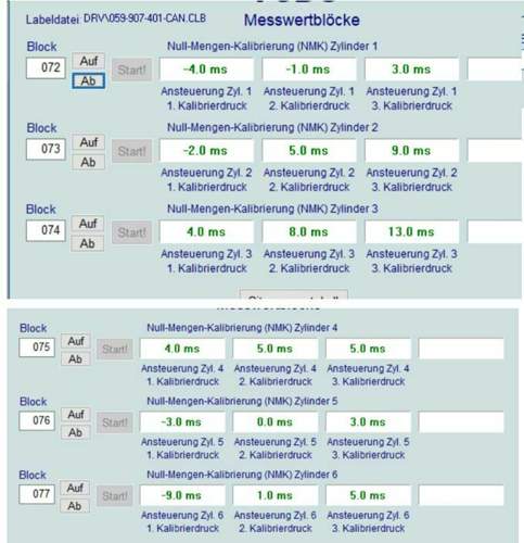

Ich hab im Moment, oder besser gesagt nun schon seid ca. 3 Monaten genau das selbe Problem.
Ich hab hier mal eine kleine Liste gemacht was aufgrund dieses Problems bereits von mir getauscht wurde:
A6 4F 3.0 TDI Quattro
BJ 10.08.2009
Motorcode: CDYA
WAUZZZ4F99N049243
Getriebe 6HP 19
Auto kalt - keine Schwankungen
Auto warm und gefahren - Schwankungen bei jedem Stop/Go und im Stand in D/S/N/P
Ging 2 mal beim ausrollen einfach aus
Auto warm, aus, wieder gestartet - keine Schwankungen mehr auch nach 10 Minuten laufen lassen
Getauscht:
Injektoren - Angelernt OK
Glühkerzen
Leckölleitung
Ölfilter + Öl
Thermostat - OK
AGR Ventil - Angelernt OK
Getriebeöl grün (Laut Baujahr 2009 keine Softwareanpassung Getriebe nötig)
Luftfilter
Gefahren mit Motorreiniger und DPF Reiniger
Alle Werte laut VCDS und Boschtester iO
Keine Fehlercodes gespeichert
Fehlercode vor AGR Wechsel
„Fehler AGR System, Durchsatz zu gering“

Da greift irgendwas rein. Entweder bricht die Einspritzung kurz weg oder die Luftmenge gehr kurzzeitig in die Knie.
Kannst Du nicht mal mit VCDS loggen, während dieses Phänomen auftritt?
Dafür in den erweiterten Messwertblöcken erstmal nur Luftmasse Istwert, Drehzahl, Raildruck Istwert, Einspritzmenge sowie Drosselklappen-Ansteuerwert loggen. Dabei am besten den Turbo-Modus in VCDS einschalten. Logfile hier als csv-Datei hochladen.

Unabhängig von LMM-Erneuerung und weiteren Wissenserkenntnissen aus Recherchen kannst Du ganz easy dieses Logfile anfertigen. Dann kann man sehr schnell eingrenzen, was da eigentlich passiert.
Diesse kurzzeitige Wegbrechen der Standgasdrehzahl tritt unabhängig davon auf, ob das Getriebe auf N oder D steht?

Allerdings habe ich ihn heute tatsächlich mal mit VCDS "erwischt"
Mit den Logs die du mir damals geschrieben hast
Falls du noch bereit wärst oder das überhaupt noch verfolgst, im Anhang die Logfiles =)

In deinem Log geht die Drehzahl kurz hoch, gibst du da einen Gasstoß?

Also ich habe es mir angesehen und sehe auch eine stetige leichte Änderung in der Standgasdrehzahl. Der Grund ist mir nicht klar, möglichweise regelt da irgendetwas hin und her.
Wenn der LMM ausgesteckt ist, ist dann Ruhe? (Sorry, falls ich diese Frage damals schon mal im Thread weiter oben gestellt haben sollte).
Interessant wäre vielleicht, ob der Sollwert vom Raildruck auch sich im dem Maße ändert, wie es der Istwert macht. Und auch, was der Gaspedalwert sagt; er müsste ja ständig einen konstanten Wert aufweisen. Das würde ich an Deiner Stelle auch mal ansehen.
Ich hatte damals auch um die Einspritzmengenwerte gebeten, kannst Du mal gucken, ob diese sich ebenfalls ständig geringfügig ändern?

Ja genau. Hab ich aus dem Grund gemacht weil man das zuckeln, wenn er es denn mal macht, damit etwas „provozieren“
