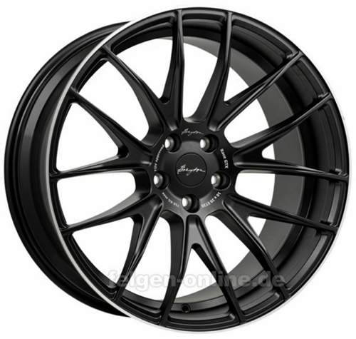

Breyton Race GTX sind Flow Forming Felgen und sind sehr leicht! Das werden meine zum Sommer werden.

sehr shone felgen
passen die auf mit mischberaifung 275 hinten vorne 245 als 19 zoll ?

Die Felge gibt es nur in 20 Zoll für G30/31.
In 20 Zoll ist sie für 245/275 fahrbar.
VA: 8.5J ET 30 und HA: 10J ET 35

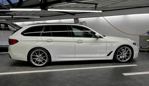

Hier nochmal meine BBS CI-R 8,5/10,0x20 mit Winterreifen 245/275 (kein RFT, mit Eibach-Federn pro + adapt. FW) - Weihnachten kann kommen!
Gewicht: s.o. Auf jeden Fall trotz 20“ leichter als die 664M in 19“.

Das ist eine der ersten Zubehör-Felgen die wirklich zum G3X passen. Sieht richtig klasse aus. Ich würde nur noch ein BMW-Logo auf die Nabe pflanschen ;)
Stell bitte noch ein paar zusätzliche Fotos rein.

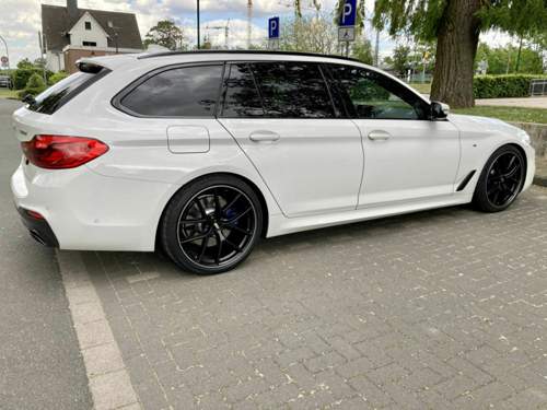

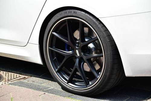

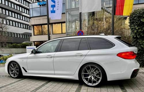

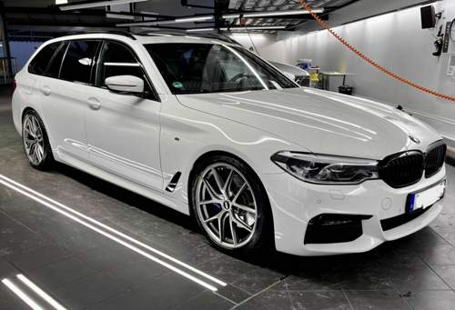

Gerne.
Die schwarzen BBS sind mit Sommerreifen (Conti Sport 6, klasse Reifen, bei mir natürlich kein RFT).
Mit 12/15 mm Spurplatten je Seite.

scaut gail aus aber ich mag die 19 zoll 20 sind ja etwas weiss ich nicht ich fahre 530i und ich denke mal sind zu viel
Die Felgen auf dem letzten Bild gefallen mir am besten. Sind schöner und passen auch besser zum Auto.
19“ reicht völlig, das ist richtig. 19RFT zu 20“ keinRFT macht im Hinblick auf Komfort keinen Unterschied, im Gegenteil ( zumindest mit Eibach, da diese eher weicher sind als M-Federn).
19/20, BEIDE kein RFT: Da ist der 19 etwas geschmeidiger und bietet mehr Komfort, hatte ja auch mehr Gummi zum federn.
Optisch ist wie immer Geschmackssache.
ja optish brauchen wir nicht reden nur 20 zoll was optik geht abrr fur permoance sind 19 super nicht klein nicht gross deswegen ich hab so wie so meine orginal 19 zoll felgen v635 auf winter reifen jetz und fur die sommer reifen brauche ich felge mit selbe reifen weil die reifen habe ich shon
