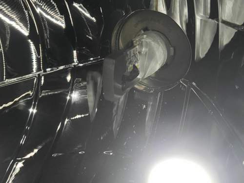

Jetzt sieht’s wirklich gut aus . Und die Fragen der Frage ist Wirtin ist jetzt richtig ? Die Öffnung nach oben oder unten an der Lampe ?
Nach oben ist richtig. Hätte ich von Anfang an die Tülle mit ihrem inneren Ring ordentlich drauf gestülpt wäre es wahrscheinlich nicht passiert. Denn nur in einer Position lässt sich die Lampe in das Einsteckstück komplett einschieben und einklicken.
Wenn man von vorne in den Scheinwerfer rein blickt, schiebt man die Lampe mit der Öffnung nach oben auf der 2 Uhr position rein und dreht sie dann auf die 12 Uhr Position fest.

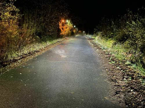

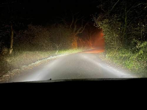

Hab jetzt auch ein paar Bilder vom Lichtbild machen können.
Das ist schon ein himmelweiter Unterschied!
82b00a60-6be7-457f-b72e-0600836f5758
Dc752b5b-72a8-4c80-aecf-1a5bbd8d5833
C02b7653-5ee3-4618-b050-3e9bf36ea588
Das Fernlicht ist nun auch der Hammer. Davon hatte ich vorhin leider kein Foto gemacht!
Und jetzt nochmal zurück bauen und Bilder mit den alten Leuchtmittel machen, zum Vergleich. :D

Von vorne in die Lampen schauen merkt man nicht so viel, aber auf dem Boden dann schon.

Die Montage hat mich allerdings einiges an Nerven gekostet. Das Problem ist, dass die Gummikappe nur widerwillig auf den Halter geht.
Tipp: vorher "trocken" üben (also vor dem Einklipsen der Kunststoffhalterung im Scheinwerfer) und den Gummi innen leicht mit Silikonöl einreiben. Dann flutscht es problemlos.

Wobei der Kollege das von mir besprochene Problem nicht bespricht... Der innere Teil der Gummikappe kommt straff über den Halter, bevor die Lampe eingesetzt wird.
Noch ein Tipp: das Einfädeln der Lampe in den Halter kriegt man auch ohne Kratzer hin, wenn man beim Einführen von vorne durch den Scheinwerfer schaut, es gibt da eine Position, wo das ganz einfach durchflutscht!
