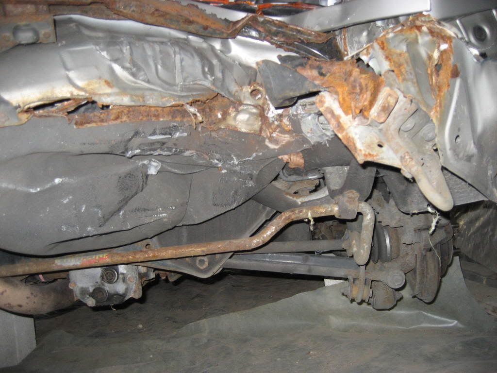

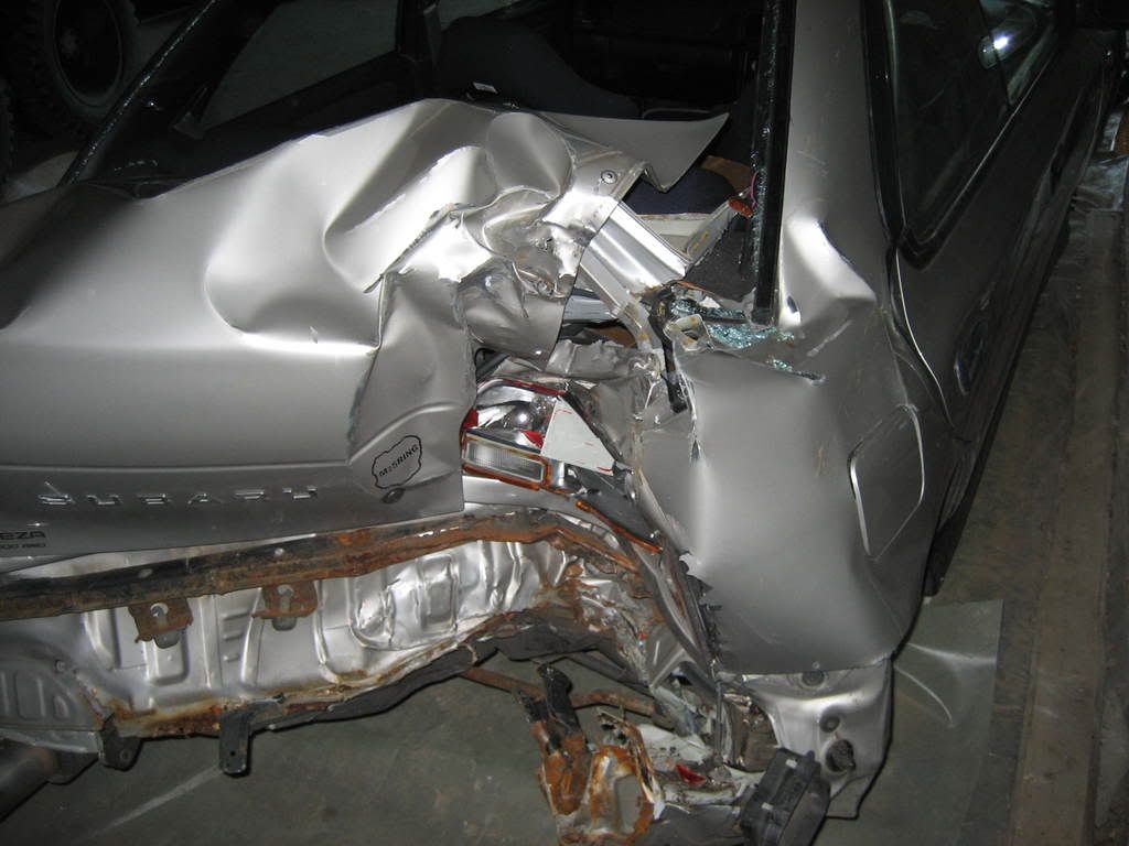

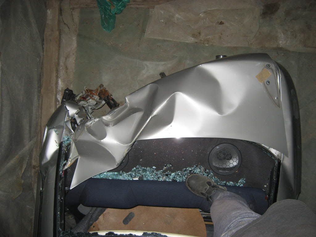

Hallo Subaru Fans!
Benötige eure Eingebungen zu meinem neuen Projekt.
Ich habe für ein Taschengeld einen 99er Impreza GT Totalschaden gekauft.
Dieses wunderschöne Maschinchen hat ein Arbeitskollege (Fahranfänger und Spinner 🙄) mit etwa 140 rückwärts gegen einen Baum gesetzt. Bis zur Hinterachse alles platt! Zum Glück ist "nur" die Karosse betroffen.
Es ist die 2000er Edition von Prodrive aus England (Rechtslenker).
Nun ist geplant, den Antriebsstrang samt Fahrwerk, Bremsen und Auspuff usw. in meinen 95er Legacy zu verpflanzen. Denn nachdem was ich bis jetzt weiß, müsste so ziemlich alles ohne Veränderungen passen, da gleiche Modellreihen.
Ausserdem gab es in Japan den 2er Legacy auch als GT.
Hat jemand vielleicht ähnliche Erfahrungen gemacht? Welche Teile lassen sich ohne Veränderungen aufs Empfängerfahrzeug übernehmen (wegen TÜV usw.)?
Bitte keine "das kann ich mir nicht vorstellen" Antworten. Bin selbst KFZler und brauche konkrete Fakten.
Danke im Vorraus

Man beachte dass der komplette Heckbereich und die C-Säule samt Dach verformt sind, die Hinterachse jedoch keinen Schaden genommen hat! Das Auto fährt noch als wäre alles in bester Ordnung! Der Stabi ragt aus dem Keil den der Baum hinterlassen hat hervor, und hat nur nen Lackabplatzer.

Allen anderen Danke ich für Ihre Beiträge! 🙂Aber Bilder sagen ja bekanntlich mehr als 1000 Worte:
http://i187.photobucket.com/.../IMG_3793.jpg
http://i187.photobucket.com/.../IMG_3796.jpg
http://i187.photobucket.com/.../IMG_3797.jpg

ich kann dir nur begrenzt helfen, ich weiß von nem Impreza MY02 GX -> WRX Umbau, dass zusätzliche Streben verbaut werden, die müsstest halt entweder vom Legacy aus UK oder Japan besorgen oder die vom Impreza passend machen.
Die Abgasnorm bleibt gleich, beim Eintragen lassen musst halt n Datenblatt von Subaru Deutschland über den 2.0 Turbo Boxer vorlegen, dann ist es auch kein Problem.
Der Legacy Turbo wurde ab 1995 ein Bi-Turbo, ansonsten ist alles gleich (EJ20 = EJ20)
