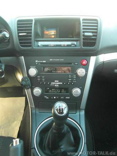

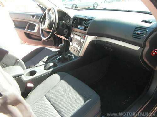

wollte mal mein neues Radio im Legacy 07 zeigen und den Umbau natürlich auch bewerten lassen. Es handelt sich um ein normales Pioneer Doppeldin Radio

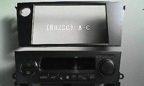

das teil, das du meinst ist von bj. 03-08, ich stell dir noch mal ein link rein!!!
http://www.japanparts.com/db/parts_detail.php?...
mfg mb
hmm da is aber nur noch ein problem die klima is anders oder bekommt man für bj 2003 -2005 eine andere klima als wie auf dem bild ? ^^
das klimabedienteil ist doch da auch dabei, http://www.japanparts.com/db/parts_detail.php?... bei select kann man das bedienteil auswählen. das ding ist schon nicht schlecht aber mir persönlich zu teuer

auf dem zweiten bild in dem link ist die andere klima!!!
mfg mb
Alte klima
#02SC A-C oder ? aber bei mir schauts aber immer noch anderes aus da die temperatur links ist und recht die lüftung ( einzuschalten )=
das ist doch ganz logisch, in japan sitzt der fahrer rechts!!!
außerdem, bekommst du sicher bei denen nur die blende, da steckst dann deine klimaeinheit rein und dann passt das wieder!!!
mfg mb

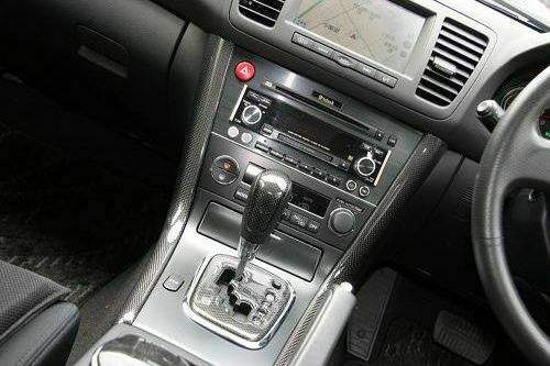

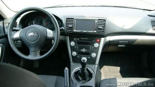

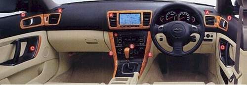

ich hab da noch ein paar umbauten von radio, navi und co. gefunden!!!!
mfg mb
Doppel-din-1
I-pod-gasanlage-1
I-pod-gasanlage-2
+2
das letzte bild ist ein nachrüst navi von subaru, falls es wen interessiert
