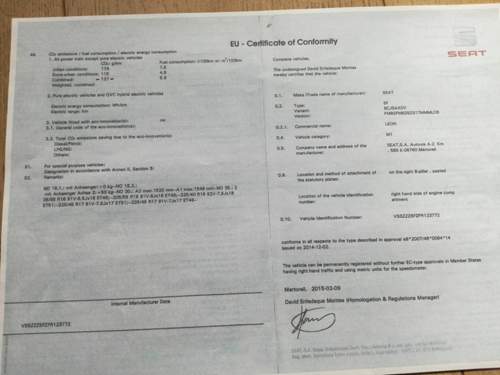

Fahrzeugschein ist allgemein, coc sollte stimmen, gewogen mit nachträglich AHK plus Reserverad.

Was ist "COC" ?

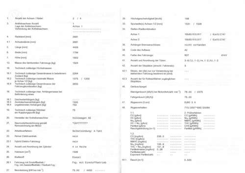

So sehen die CoC Papiere aus .
Img-20200313-110337
Img-20200313

Wozu ist die Leermasse denn wichtig?
Viel wichtiger wäre es doch zu wissen, was steht im COC unter Punkt 16.1. (Fahrzeugschein F1) Zulässige Gesamtmasse.
Bei mir steht da 2264 !
Und woher weisst du dann wie viel geladen werden darf ohne über das ZGG zu kommen? :)
@protagonist schrieb am 30. Juli 2020 um 11:16:20 Uhr:
Das weiß ich nur wenn ich auf die Waage fahre....
Aber mit dem kurzen Caddy bekomme ich die 2264Kg niemals voll.
Coc
Auch für die 100 km/h mit Anhänger nicht unwichtig.
