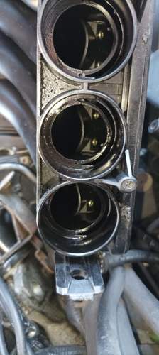

Hallo, wenn das Auto kalt ist ruckelt das Auto so als würde er nur auf 3 Zylinder laufen nach ein paar Sekunden ist das Ruckelt weg und der Motor läuft wieder normal, habe mir jetzt ein kraftstoffregelventil und neue zündkabel bestellt. In der ansaugbrucke war auch Öl vor zu finden hoffe jemand kann mir helfen

Ja wie soll ich Dir noch helfen, wenn Du meinen Rat nicht befolgst?
Der Ölfilm in der Ansaugbrücke ist völlig normal.

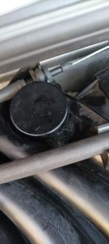

Hallo, habe euren Rat befolgt und Wasser auf Zündspule b.z.w zündkabel geschüttet, das Auto lief ziemlich unrund. Habe die zündkabel getauscht und seid dem ist alles in Ordnung danke dafür, zudem habe ich gesehen das das Auto an einer Stelle etwas Öl verliert siehe Bild Kurbelgehäuse e.t.c werde ich morgen auch tauschen da er dort auch etwas sift. Habe gesehen das in einem anderen Thema darüber geredet worden ist aber leider weiß ich nicht ob es normal ist oder ob man es tauschen muss. Wenn jemand die Teilebezeichnung kennt währe ich sehr dankbar

Kurbelwellengehäuseentlüftung...
Wenn die Undicht wird, hast Du auch Falschluft im System.
