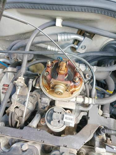

Ist das noch in Ordnung?
Sieht irgendwie nicht mehr so aus
Mfg

@Marcel17011998 schrieb am 16. Oktober 2021 um 16:00:24 Uhr:
Mfg
Sieht man auf dem bild die Drosselklappe oder den leerlaufregler? Bzw wo sind die?

Das Teil nennt sich EINSPRITZAGGREGAT.
Die Drosselklappe ist darunter.
[Von Motor-Talk aus dem Thema 'Was ist das? opel astra gcc x16szr' überführt.]
@Gerd_7 schrieb am 16. Oktober 2021 um 16:23:26 Uhr:
Kann ich die drosselklapoe von ausen sehen ist die in den loch drinnen? Weil ich habe vermjtung das die defekt ist aber schaut noch ok aus und weisst du wo das leerlaufventil is will es selber wechseln

Nummer 6:
https://www.ilcats.ru/.../?...
Was lässt dich vermuten, dass es defekt ist?

@Gerd_7 schrieb am 16. Oktober 2021 um 17:29:39 Uhr:
Nummer 6:
Weil ich heute fehlerauslesen war und da stand kein code sondern nur Leerlaufsystem fehler und der von der werkstatt meinte zu mir kann die Drosselklappe sein oder das leerlaufreglerventil ... Drosselklappe schließe ich aus da sie sehr sauber aussieht...
Habe bei warmen motor mit.leerlaufschwankungen zu kämpfen und nach einer zeit geht die motorkontrolleuchte an..
Danke für deine antwort vielleicht weißt du ja noch mehr 🙂

Wie will man dir eine gute Antwort geben, wenn du nie die Fragen richtig beantwortest.
Warum willst du den Leerlaufregler tauschen, wenn der bereits vor 2 Tagen von deinem Kollegen getauscht wurde.
Du hast dir doch ein Diagnosegerät gekauft, die zeigen immer einen Fehlercode an (Pxxxx).
Ich hatte dir auch geschrieben, dass man die Fehler ausblinken kann. Warum hast du das nicht gemacht?
Zu 90% liegen Leerlaufprobleme an einer falschen Gemischzusammensetzung, das kann viele Ursachen haben.
