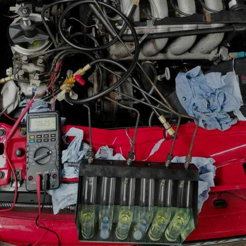

Mir scheint so, als verfrickelst Du die KE gerade.
Besorge Dir das Bosch KE Jetronic Buch und RLF zum Einstellen der KE, besorge Dir zwei Multimeter (mit einem muss man das Tastverhältnis in % messen können), bastel Dir die notwendigen Adpaterkabel oder frage bei Deinem VW Händler nach dem Koffer V.A.G.1348
Und wenn alles richtig laufen soll, baue neue Bosch Einspritzventile und einen neuen Leerlaufregler ein und am Besten noch einen neuen Bosch Drucksteller. Danach kannst Du die KE einstellen.
Nur weil ein Bauteil leichtgängig ist, muss es nicht fehlerfrei arbeiten.
Habe das alles gerade am Corrado mit der KE Motronic durch und was soll ich sagen, läuft super.
