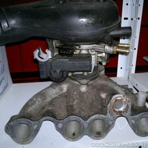

Ich hab noch ne komplette Einheit vom ADZ rumliegen.
Bin ich selbst gefahren und läuft 1A.
Hast Du mal den Luftfilter rausgenommen und nachgesehen wie die Warmluftklappe steht.
Diese sollte ja bei kalten Motor den Ansaugkanal vom Krümmer nehmen.
Adz
Willst die Drosselklappe los werden ?
Dann meld ich mal Interesse an 😁
