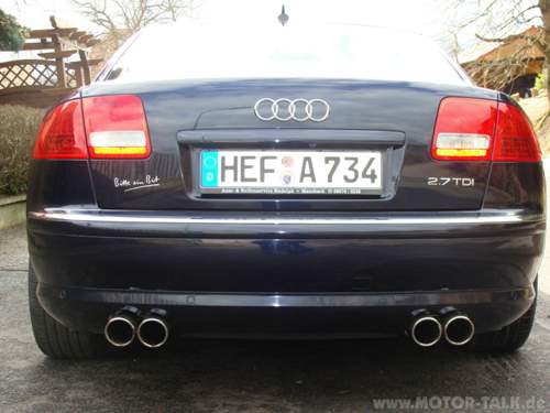

Hast du schon einmal an ein Motorstützlager gedacht? Ich habe die Gleichen Probleme. Laut VCDS ist es das linke Motorstützlager. Man bemerkt es nur im Stand und beim lenken. Habe einen 4,0TDI.
17.04.2010 mal schaun ob es dieses mal bei mir klappt. Finde es toll das sich die A8 Fahrer zusamenschließen und sich gegenseitig unterstützen. Weiter so, den die Freundlichen sind ja stark überfordert mit einem A8 !!!
Liebe Grüße aus Osthessen, Mitch !!!
Audi-a8-03-2010-011
Audi-a8-03-2010-017
Audi-a8-03-2010-016
Original geschrieben von Turbomitch
... Laut VCDS ist es das linke Motorstützlager. ... Habe einen 4,0TDI. ...
Du meinst nicht zufällig
diese Fehlermeldung
, oder?
P.S. Dein Nummernschild "HEF-A" heißt nicht zufällig umgangssprachlich (Bier-)hefe vom Bit? 😁
