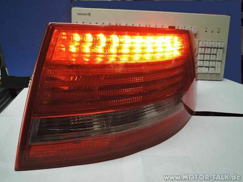

Unser Forenmitglied „QuattroJoker“ hatte ein nerviges Prob: An seinem Dicken, einem Avant, leuchteten die LEDs im fahrzeug-inneren Teil einer Rückleuchte unterschiedlich hell. Diese LEDs zusammen mit ihrer Elektronikplatine landeten heute in meiner Werkstatt und ich habe gerade drauf geschaut und auch schon des Rätsels Lösung. Dafür gestatte ich mir, einen neuen Fred zu eröffnen, weil dieses Prob zum einen schon vielfach berichtet wurde und das in ganz verschiedenen Freds. Damit die Chance für ein gutes Auffinden über die Suche besteht, nun also hier:

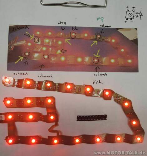

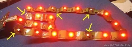

Seht euch am besten erst die ersten 2 Bilder an. Auf dem ersten leuchten nur die 15 LEDs des äußeren Kranzes und das mäßig hell, also Rücklicht. Auf dem zweiten leuchten alle 21 LEDs und das deutlich heller, also Bremslicht. 3 LEDs leuchten erkennbar schwächer als die anderen.
Unter der Voraussetzung, dass mal alle 21 LEDs ursprünglich gleich hell waren, und davon werden wir ausgehen, lautet der Grund:
Alle 3 LEDs haben einen Teil ihrer Leuchtfähigkeit eingebüßt. Ein äußerer Grund dafür ist nicht ersichtlich. Eine Reparatur mit Erhalt dieser LEDs wäre ein gewaltiges Gefriemel, und auch aus anderen technischen Gründen – die haben ja schon eine Macke – nicht sinnvoll. Übrig bleibt dann nur, diese LEDs durch andere, nach Möglichkeit natürlich originale zu ersetzen.
Zur Begründung:
Alle 3 schwächeren LEDs ( 3sL) liegen im äußeren Kranz, also im Kreis für das Rücklicht. Und ALLE 15 LEDs in diesem Kranz sind dieser Art geschaltet: Es gibt 3 Gruppen von jeweils 5 LEDs, die LEDs in jeder Gruppe sind parallel geschaltet. Die 3 Gruppen wiederum sind reihen geschaltet.
Jede der 3sL liegt in einer anderen Gruppe und jede dieser 3sL hat also 4 andere, parallel liegende LEDs. Aber innerhalb jeder Gruppe liegen die identischen Betriebsbedingungen für die 5 LEDs der Gruppe vor. Will sagen, es gibt für keine einzige LED von allen 21 in diesem gesamten Rücklicht eine Extrawurst, keine wird irgendwie alleine mit Strom versorgt, alle haben dieselben Bedingungen. Bild 3 soll das verdeutlichen.
Eine extra ausgeführte Messung der an den jeweiligen LEDs anliegenden Spannungen bestätigte das auch, obwohl diese Messung überflüssig war, der von mir erstellte Schaltplan reichte alleine aus, um das eindeutig festzulegen.

Wunder-Rep an Schaltung numero zwei:
Für Nicht-Elektroniker: weg switchen, oder dulden. Für die Anderen: Dauert, aber lohnt sich.

Um so etwas wie Beweissicherheit bei so geringer Fallzahl erreichen zu können, hob als Erstes ein Mess-Marathon an:
Alle Spannungen über allen LEDs wurden gemessen u verglichen. Aber wie erwartet gab es da nichts zu finden, warum auch, sind ja alles Parallelschaltungen. Aber immerhin Beweis Nr. 1 .
Wenn die „Kirkendall Voids“ die Lötstellen derart verschlechtert hätten, dass diese zwar nur wenig aber immerhin hochohmiger geworden wären, dann muss man das messen können. Die Rede war von z.b. 1 Ohm mehr.
Also durfte mein Labor Milli-Ohm-Meter mal wieder ran, und das misst nicht nur 1 Ohm genau, sondern auch noch den tausendsten Teil davon, also 1 Milli-Ohm (mO). Und das Ergebnis ist eindeutig: Von einem fraglichen LED-Anschluss zum entspr. anderen der Nachbar-LED lag ein typischer Widerstandswert bei 50 mO. Also nix 1.050 mO, oder genau genommen 2.100 mO bei der Verbindung zwischen zwei identischen LED-Anschlüssen mit KV-Effekt, sondern nur niedliche 50 mO! Dieser Wert passte mit Abweichungen von nur 5 mO für sämtliche Verbindungen, egal ob von „guten“ oder „schlechten“ LEDs!
Eindeutiges messtechnisches Fazit: Es gibt keine einzige abweichende oder irgendwie auffällige Lötstelle, im Gegenteil: die Messungen beweisen beste Leitfähigkeit! Das war Beweis Nr. 2.
Allein damit war die Hypothese der „Kirkendall Voids“ für unseren Disput widerlegt. Aber mehr Experimente geben auch mehr Sicherheit, und es stand ja der Vorwurf im Raum: „....hätte sich durch schlichtes Nachlöten......“! Also ich am Nachlöten😁, und da ich noch zwei SLs mehr als „QuattroJoker“ entdeckt hatte, wurden gleich 7 Sls nachgelötet. Ergebnis: NIX! Auch im Ansatz keine Veränderung. Das war nun Beweis Nr. 3.
Also vergessen wir die „Kirkendall Voids“! In diesem Fall der SLs muss es einen anderen Grund geben, und ab nun darf wieder auf Wunder, rsp. Unbekanntes gesetzt werden.
Es folgte ein weiterer Marathon: Das Auslöten aller 7 SLs, das Reinigen der Lötstellen, das „Heilen“ mit Hochstrom, das Wiedereinlöten, und Tusch: 5 von 7 SLs leuchteten wieder in alter Frische! Die anderen zwei? Räusper........ eine SL hat es nicht überlebt, die tut nichts mehr, und bei einer anderen blieb das Wunder aus. Sie hat es überlebt, leuchtet aber unwillig weiter wie vor mit geringerer Helligkeit.
Da ja außer Löten und Bestromen nichts anderes stattgefunden hat, bleibt also nur das Bestromen als Auslöser für die Rep übrig. Der eine Ausreißer, der Unwillige, beweist ja nicht das Gegenteil, sondern lediglich, dass sich das Wunder nicht immer verwirklichen lässt. Aber immerhin ist das bei inzwischen 10 von 12 Versuchen (eine starb den Hitzetod🙁) gelungen. Es bleibt ja keine andere Erklärung.
Die zweite Schaltung von „QuattroJoker“ war 'ne harte Nuss. Neulich schrieb mal jemand, dass er Rost auf solch einer Leiterbahn entdeckt hatte, was ich wiederum empört zurückgewiesen hatte. Schaut euch mal das Bild 2 an! Könnte sein, ist aber nicht. Da ist einfach die schützende grünliche Lackschicht verschwunden, und darunter kommt die Kupfer-Leitung zum Vorschein, und die ist korridiert.... wie Kupfer halt „anläuft“.
Dann gab es da noch so eine hässliche Leiterbahn-Unterbrechung genau im empfindlichen und typischen Bereich. Erst nach deren Beseitigung konnte weitergearbeitet werden. Und wenn ihr die Bilder durch habt, dann ist euch vielleicht auf dem Letzten was aufgefallen! Ist es ??? Erst bitte noch mal Bild-Schauen, und dann weiterlesen!
Ja doch, 2 LEDs leuchten in geringfügig anderem Rot. Die eine Defekte und die Unwillige habe ich durch ganz Neue ersetzt, die ich letzte Woche bei „C..“ gekauft hatte. Sind prima, aber ein ganz klein wenig in Richtung Blau. Also.... entweder fügt sich der Eigentümer in die Situation, oder nimmt es als individuelles Styling, oder er muss noch warten, bis durch Probekäufe sich was Passenderes finden lässt. Auf jeden Fall herzlichen Dank an „QuattroJoker“, dessen freundliches Zurverfügungstellen gleich zweier Schaltungen diese Untersuchungen ermöglicht hat. Dafür bekommt er seine beiden Schaltungen in „heilem“ Zustand zurück und muss nur die Portokosten stemmen.
Das „Imperium“ hat auf meine detaillierte Anfrage keine Reaktion gezeigt, weder die übliche Bestätigungsmail, geschweige denn eine plausible Antwort.😠 Da versuche ich es erneut auf einem anderen Kanal.
Fazit: Eine Reparatur der ärgerlichen Helligkeitsverluste der LEDs in den Rückleuchten ist möglich. Wir verstehen zwar nicht, wieso....... aber lass' ma, dafür wissen wir, wie's geht.🙂😁

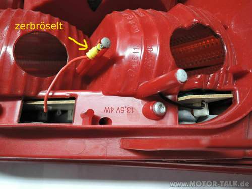

Den einen und anderen Fall hatte ich ausgelassen, hier einzustellen, aber zur Abwechslung mal doch wieder einer....also der mit unterschiedlich hell leuchtenden LEDs. Die stammen aus der äußeren Rückleuchte eines Avants, und da hat es gleich 5 Stück erwischt.

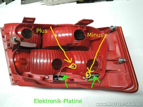

Heute Nachmittag gekommen, und schon das Gehäuse zerlegt; den Fehler länger zu suchen, erübrigte sich ja...😁,.... aber leider endet die Story fürs Erste. So stürmisch wie angefangen gehts nicht weiter, weil ich meinem Dicken versprochen hab', ihm nach der ewigen Kürzeststrecken-Schickanierei mal wieder einen kräftigen Schluck aus der Pulle zu gönnen: in 35 Stunden gehts ab in die Toskana! Der morgige Tag ist für Abflug-Vorbereitungen reserviert. Geht also erst danach weiter, schade, ein oder zwei Tage zu spät hier eingetrudelt.
Grüße, lippe1audi
Led-leuchten-unterschiedlich
Bin mal gespannt, was du rausfinden kannst. Ich konnte dunkle LEDs nur durch intakte ersetzen, reparieren kann man da - meiner Ansicht nach - nichts. Aber ich bin auch kein Elektronik-Freak.

Bei deiner Rückleuchte funktioniert im Prinzip sowohl Brems- wie auch Rücklicht komplett. Was nicht passt sind 5 LEDs, die nicht so hell leuchten, wie sie sollten. Dass du nur 3 als kritisch angesehen hattest, lag, bzw. liegt am Blickwinkel. Wenn man diretissima entgegen der LED-Abstrahlrichtung schaut, also direkt rein ins Licht, dann scheint es so zu sein. also ob nur 3 ein Prob haben. Schaut man von der Seite, was nur im ausgebauten Zustand so richtig klappt, dann fällt erstens der Blendungseffekt weg, und zweitens bemerkt man dann an 2 weiteren LEDs einen Mangel an Helligkeit.
Nach dem Urlaub werde ich das Prozedere wieder anwenden, welches ich während meiner früheren Wunder-Rep ausprobiert hatte. Mal sehen, ob sich das hier auch verifizieren lässt. Falls nicht, dann wird im Vorrat der Osram-LEDs was Passendes rausgesucht und eingelötet. Das ist für mich der einfache Teil der Lösung.
Sorge bereitet mir der Gedanke, dass irgendwann die beiden mit Mühe getrennten Gehäusehälften wieder zusammengefügt und verklebt werden müssen. Dass es dicht wird, das bezweifel ich am wenigsten. Aber ob die Optik schaden leidet, wenn da bei Verwendung z.B. des vielfach empfohlenen Karosserieklebers eine SCHWARZE Wurst seitlich zu sehen sein könnte..... Und ein ebenfalls viel verwendeter anderer Kleber besteht aus Silikon, von dem man ja inzwischen weiß, dass dieses Zeug UV-Licht empfindlich ist. An diesem Punkt wirds für mich kritisch. Mal sehen....

Neues aus der LED-Hexenküche, diesmal am Beispiel der Rückleuchte vorgestellt 5 Beiträge über diesem.
Inzwischen sind es nicht nur 5, sondern 6 LEDs, die abweichende Lichtwerte zeigen. Aber das Dollste kommt noch: Die LEDs spielen Lichtorgel !😰
Sofort nach dem Einschalten ist an 3 LEDs ein Schwanken der Helligkeit zu beobachten. Dieses ist aber unregelmäßig, sowohl, was die Helligkeit anbelangt, als auch, was den Zeitfaktor angeht. Zum Beispiel ist eine für etwa 0,5 Sekunden halb hell, danach bleibend fast ganz hell.
