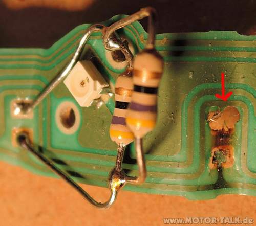

Die zweite Schaltung von „QuattroJoker“ war 'ne harte Nuss. Neulich schrieb mal jemand, dass er Rost auf solch einer Leiterbahn entdeckt hatte, was ich wiederum empört zurückgewiesen hatte. Schaut euch mal das Bild 2 an! Könnte sein, ist aber nicht. Da ist einfach die schützende grünliche Lackschicht verschwunden, und darunter kommt die Kupfer-Leitung zum Vorschein, und die ist korridiert.... wie Kupfer halt „anläuft“.
Dann gab es da noch so eine hässliche Leiterbahn-Unterbrechung genau im empfindlichen und typischen Bereich. Erst nach deren Beseitigung konnte weitergearbeitet werden. Und wenn ihr die Bilder durch habt, dann ist euch vielleicht auf dem Letzten was aufgefallen! Ist es ??? Erst bitte noch mal Bild-Schauen, und dann weiterlesen!
Ja doch, 2 LEDs leuchten in geringfügig anderem Rot. Die eine Defekte und die Unwillige habe ich durch ganz Neue ersetzt, die ich letzte Woche bei „C..“ gekauft hatte. Sind prima, aber ein ganz klein wenig in Richtung Blau. Also.... entweder fügt sich der Eigentümer in die Situation, oder nimmt es als individuelles Styling, oder er muss noch warten, bis durch Probekäufe sich was Passenderes finden lässt. Auf jeden Fall herzlichen Dank an „QuattroJoker“, dessen freundliches Zurverfügungstellen gleich zweier Schaltungen diese Untersuchungen ermöglicht hat. Dafür bekommt er seine beiden Schaltungen in „heilem“ Zustand zurück und muss nur die Portokosten stemmen.

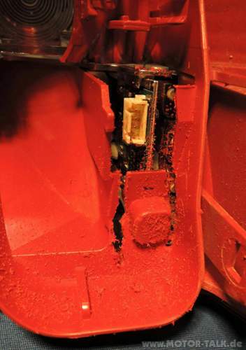

MINIMAL-INVASIVER OP-EINGRIFF an RÜCKLEUCHTE !
In dem äußeren Teil einer Avant-Voll-LED-Rückleuchte leuchteten die LEDs fürs Rücklicht „unregelmäßig hell“, laut Aussage eines unserer österreichischen User. Vermutlich erstmals ist es gelungen, dies zu reparieren, OHNE GEWALTSAME ÖFFNUNG des KOMPLETTEN LAMPENGEHÄUSES !
Der User sandte die Leuchte zu, und gab grünes Licht eben gerade zu diesem gewaltsamen Öffnen. Im ersten Test leuchteten die LEDs fürs Rücklicht gar nicht, bzw. so wenig, dass man die Nase auf das Gehäuse legen musste, um etwas zu erkennen. Im zweiten Test leuchteten sie plötzlich wieder mit voller Helligkeit, die war aber erschütterungsanfällig. Bei leichtem Klopfen auf das Gehäuse zitterte die Helligkeit. Aha, Verdacht auf Wackelkontakt!

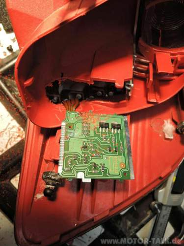

Bei einer Rep fällt aber der erste Blick sinnvollerweise immer auf die Elektronikplatine, zumal man an dieser die wichtigsten Vorab-Messungen ausführen kann und muss. Beim Betrachten der Rückfront kam mir die Idee, es mal „a tergo“ zu versuchen. Also den Dremmel gepackt und hinten ein nur kleines Plastikstück ausgefräst, wonach sich die Elektronikplatine aus ihrer Halterung nach außen ziehen ließ.
Die Messungen zeigten auch eine Unregelmäßigkeit auf, aber auf dieser Platine lag der Fehler eher nicht. Bei weiteren Untersuchungen zeigte sich der „Wackler“. Es gibt bei diesen Valeo-Leuchten einen von mir erkannten Schwachpunkt. An einer Stelle auf der Flex-Leiterbahn, auf welcher sowohl die LEDs als auch zahlreiche Widerstände sitzen, ist die Dimensionierung zweier Rs mindestens diskussionswürdig. Genau dort hatte ich schon mehrfach Defekte festgestellt, und heuer war‘s wieder so weit: Die 2 Rs waren unmittelbar vorm Hitzetod, und im Laufe der Untersuchungen zerbröselten die durch Überhitzung schon angekokelten Rs.
An deren Position kommt man nur ran, wenn man das ganze Gehäuse zerlegt mit den üblichen Folgen: das Gehäuse kann splittern, die Bruchstellen der Verklebung hoch unregelmäßig aufreissen, und das spätere Zusammenfügen per Klebung muss nicht immer überzeugend ausfallen.

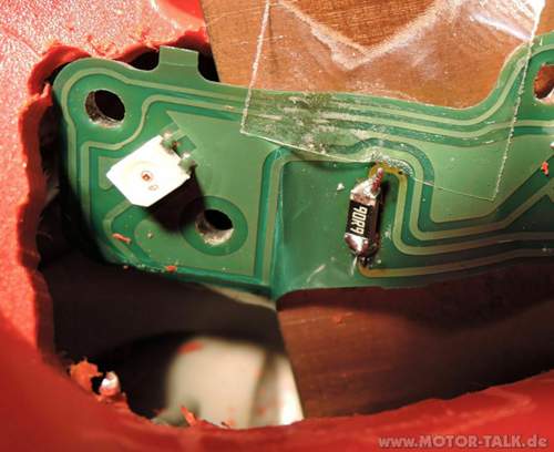

Da ich die neuralgische Stelle von früheren Reps genau kannte, wagte ich den OP-Eingriff: Unter Einsatz von akribischem Gefummel, verlängerten Werkzeugen, mit Stirnlupe und -Lampe wurde von 4 LEDs die hintere Halterung entfernt, das Flexkabel teilweise vorgezogen, gedreht und so war ein Zugriff möglich. Die zerbröselten LED-Reste wurden entfernt, die Lötstellen gereinigt, und dann….
ja und dann?

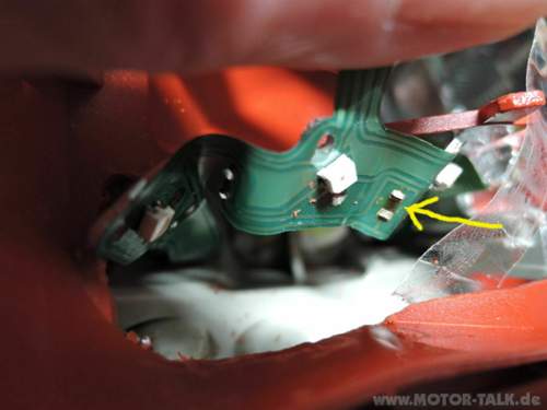

Dann die als thermisch unterdimensioniert erkannte Schwachstelle in neuer Auflage wieder herstellen? Nix! Anstelle der Einzel-Widerstände wurde jeweils ein Doppelpack erstellt, also 2 SMD-Rs huckepack aufeinander gelötet. Zwar bleibt die zu verarbeitende Wärmemenge gleich, verteilt sich jetzt aber auf 2 Rs. Deren Chancen zum Überleben sind damit erheblich anders.
Die 2 Doppelpacks wurden eingelötet, das Flexkabel zurück geschoben, die LEDs in ihrer Fassung fixiert, die E-Platine eingeschoben, das ausgefräste kleine Rückwandteil wieder eingesetzt und mit Heißkleber erdbebensicher verklebt, und nu‘ leuchtet die Lampe wieder wie üblich.
Keine Undichtigkeit, keine optische Beeinträchtigung, besser als neu.
