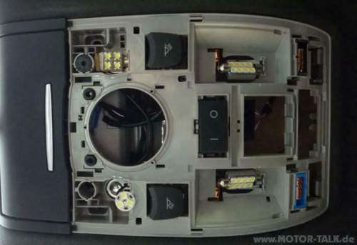

Bin gerade dabei die LED`s von hypercolor einzubaunen.
Leselampen vorne und hinten kein Problem, aber ich habe
Probleme bei den vorderen Soffitten der Deckenleuchte
habe ich Probleme. Muss ich die Deckenleuchte komplett
ausbauen oder evtl. die weiße Kunstoffabdeckeung abnehmen
um die Soffitten einzusetzen. Wie kommt man da am Besten
dran??
Vielen Dank für Eure Hilfe!
jenne71
am 1. November 2009 um 19:18
Original geschrieben von jenne71
habe wohl leider zwei linke Hände.................
dran??
jenne71
Wenn du sie komplett ausbaust( ist nur mit einer Torxschraube im Brillenfach befestigt) sollte es kein Problem sein die Soffitten zu wechseln!
Wenn es beim A4 ähnlich ausschaut, braucht man nur die Abdeckung heraushebeln, aber nicht das ganze Teil abschrauben.
