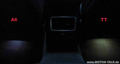

Die LED-Fußraumbeleuchtung hinten ist vom TT und fliegt wieder raus - zu gelb.

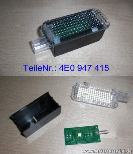

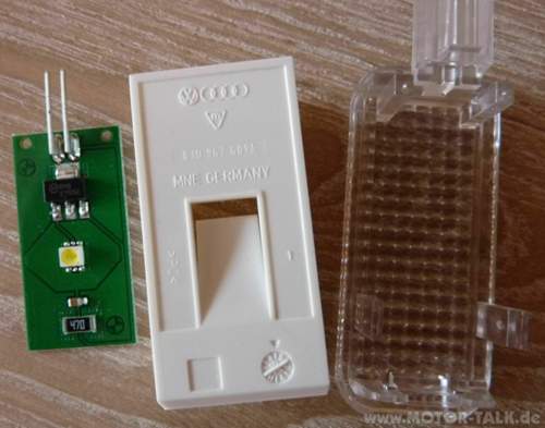

Bei der LED Fußraumleuchte vom TT meinten einige, sie sei heller als die vom A6 (=A4). Das stimmt auch so, allerdings ist sie auch deutlich gelber. Ich habe auf meine A6 Fußraum LED (vorerst nur vorn) noch weitere LED aufgelötet (blau und weiss), damit sind sie heller und haben einen leichten Blauschimmer.
A6-vs-tt
Led-fussraumleuchte-a6
Led-fussraumleuchte-vom-tt
Also ich hab die LED Fußraumbeleuchtung vom TT selber schon gesehen und die war überhaupt nicht gelblich, sonder strahlend weiß (bläulich) Vielleicht ist die LED defekt.
Wenn sie defekt wäre, würde sie wahrscheinlich überhaupt nicht leuchten. Naja, eine 2. für 8 Euro werde ich auch noch verschmerzen.
Möglicherweise ist auch die zugeteilte Stromstärke geringer, aber dadurch einen Gelbstich?. Das Innenlicht des A6 ist gedimmt, je nach Codierung. Damit ist nicht die MMI Einstellung gemeint.
