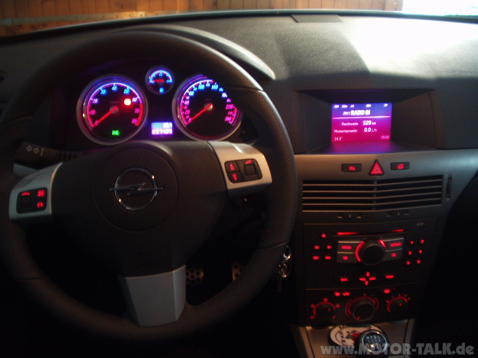

Nachdem ich mich ehrlich gesagt wenig auskenne mit tunen, wollt ich euch mal fragen wie des funktioniert.
Ich würde nämlich gern die LED's wechseln. Find die Orangen ehrlich gesagt ned so schön und will
deswegen evtl. blaue einbauen. So und jetzt würd ich gern wissen was und wo ich da was wegschrauben soll. 🙂

Schau mal hier. (KLICK MICH)
Beim Astra-H haben das schon einige gemacht!
danke!
Ich habs mir grad angeschaut bzw. durchgelesen. Ist mal wirklich hammer, aber
des is ne wahnsinns arbeit und wie viele andere hab ich zu viel schiss um was kaputt zu machen...
Bsp. http://www.motor-talk.de/bbs/Attachment.action?...
einfach nur geil. 🙂
Beim Corsa kann man auch alle LED´s umbauen, siehe hier!
danke!
Ich werds glaub ich genauso machen wie der Oli. 🙂
Find des Rot Weiße ziemlich geil. *g*
Wird nur ne hammer Arbeit, aber naja was tut man nicht alles für sein Auto...

wie lange braucht man dafür
ca. 8-9 Stunden, es sind über 120 SMD's oder LED's umzulöten.

Sorry, das ist leider falsch! Das GID im Corsa ist mit 10 "Advanced Power TopLED´s" bestückt!
Dann ist das GID vom Corsa nicht so gross wie das vom Astra? dann tut es mir leid, daß ich eine Falsche Angabe gemacht habe. Habe bisher immer nur die vom Astra oder Zafira gemacht. komme erst nächstes Wochenende in den Genuss einen Corsa umzubauen. aber trotzdem verbaue ich lieber Hersteller-SMD's, die haben die richtige Polung, nicht die von Osram. Ist einfacher.
Hätte ich auch auch gerne gemacht, hab aber nur bei Reichelt die "Advanced Power TopLED´s" gefunden, leider war die Polung vertauscht. Falls du irgendwo passende LED´s für´s Corsa GID findest lass es mich wissen! 😁
Das GID vom Corsa ist übrigens genausogroß wie das vom Astra.
Ich bau morgen einen Corsa D komplett um,
Tacho, Heizung, Radio, sämtliche Schalter, und das GID.
wenn ich fertig bin, sag ich dir welche ich verbaut habe.
Bisher hab ich nur GID vom Astra gemacht, da hab ich die SMD's der grösse PLCC-2 mit 150 bis max. 350 mcd von einen anderen Hersteller verbaut. allerdings haben die 35 SMD's drin.
