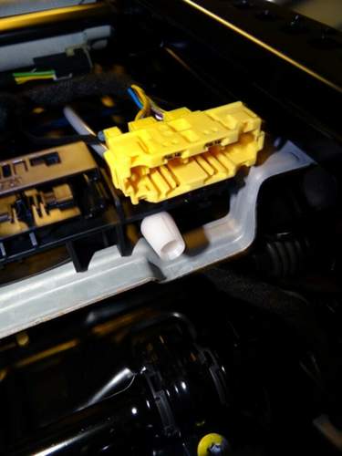

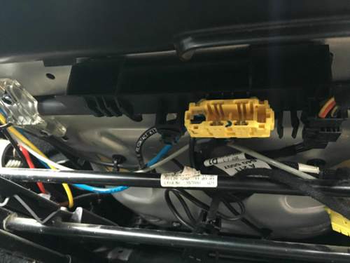

habe günstig Ledersitze mit Sitzheizung erworben.
Alles für die Nachrüstung der Sitzheizung habe ich besorgt und eingebaut.
Da die Sitze auch von einem Vormopf sind habe ich mir keine Sorgen über die Stecker unter dem Sitz gemacht.

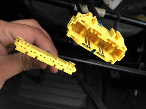

Heute musste ich leider aber feststellen, dass die Steckerleiste am Sitz komplett anders ist als von meinen alten Stoffsitzen.
Insgesamt habe ich 3 Stecker:
- Gelb (ich denke mal für SRS usw.)
- schwarz (Stromversorgung für Sitzverstellung)
- schwarz (Sitzheizung)
Die zwei schwarzen Stecker passen.
Aber der gelbe nicht. (siehe Bild)
Gibt es da ein Adapter oder wie kriege ich das Problem gelöst.
PS: Sitzheizung funktioniert einwandfrei, sowie Sitzverstellung.
Nur im Display steht SRS und Gurtstraffer.
Das ist auch klar, da der gelbe Stecker nicht angeschlossen ist.

So hier die Bilder vom Sitz. Die Kabel gehen rechts nach Hinten durch.
Muss ich den ganzen Sitz dafür auseinander nehmen oder genügt die Demontage der Rückenlehne?

Na also, das ist doch die Erklärung für Dein Problem. Wenn Du Dich vorher informiert hättest, dann hättest Du z.B. im Schaltplan gesehen, dass der Stecker in 03/2003 geändert wurde.

Den Schaltplan habe ich im WIS innerhalb von 15 Sekunden gefunden.

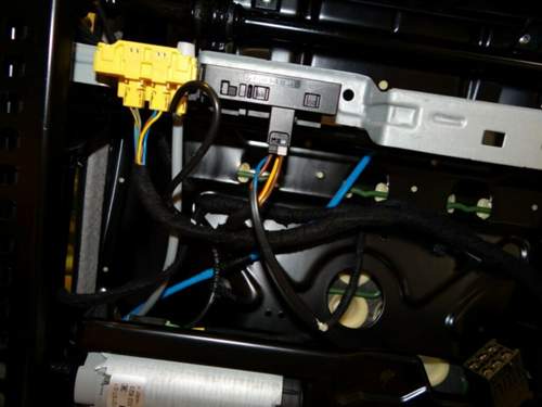

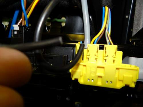

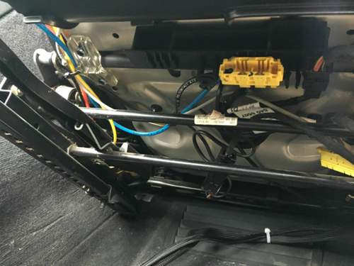

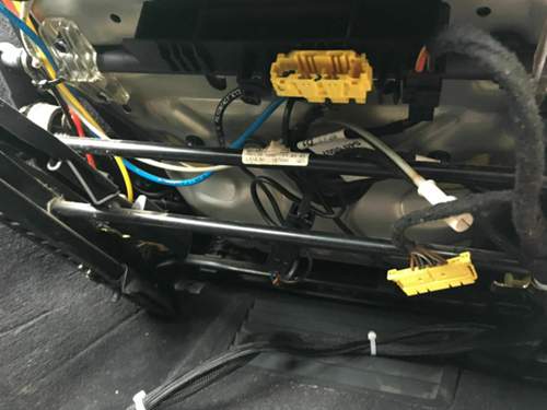

Du musst entweder am Sitz einen zum Auto passenden Stecker anbringen oder umgekehrt. Da Du den oroginalen Sitz ja wohl noch hast, würde ich versuchen den kompletten Airbag Kabelbaum vom Stoffsitz in den Ledersitz umzubauen. Dazu müssen beide Sitze aber zerlegt werden. Vorher solltest Du aber prüfen ob die kleinen gelben Verbindungsstecker im Sitz noch passen. Sonst kannst Du dir diese Aktion auch sparen oder musst die Airbags auch mit umbauen.
Auspinnen der Stecker und Umbau des Steckergehäuses ist auch schwierig. Gerade bei den Airbag Steckern hat Mercedes ein System bei dem mir persönlich das Auspinnen nicht zerstörungsfrei gelingt.
Ich stelle Dir mal in paar Bilder vom Umbau an meinem MOPF Sitz aus 2007 ein.
