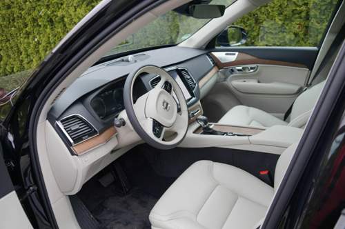

Die Lederpflege von Volvo ist recht gut. Ich selbst fahre seit einigen Monaten zum ersten Mal die hellbeigen Sitze im XC90, ohne Rücksicht auch mit Blue Jeans. Wirklich gute Erfahrungen habe ich mit Sattelseife gemacht. Wichtig, sie muss ein Fett enthalten, was nach dem Waschen das Leder fettet.
Meist ist Bienenwachs oder Glycerin zugesetzt. Ich selbst verwende diese: "B & E Sattelseife mit Schwamm."
