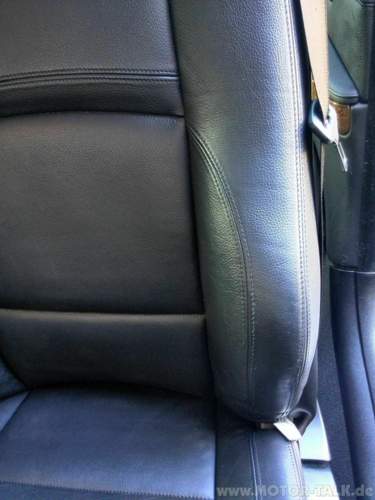

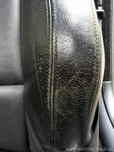

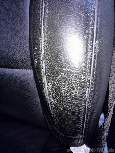

ich habe meinen Sitz jetzt auch mal Pflege und Auffrischung angedeihen lassen. Ich muss sagen ich bin hell auf begeistert. Dafür das ich absoluter Laie auf dem Gebiet bin, war die Verwendung des "Starter-Sets" vom Lederzentrum wirklich kinderleicht.
Die Vorher-Nachher Bilder werde ich noch online stellen. Ich habe jetzt noch den Sitz mit dem Protector behandelt und möchte das noch einwirken lassen. Aber schon jetzt kann ich sagen, dass es sich gelohnt hat. Der Sitz sieht wieder tadellos aus. Es macht wieder Spaß einzusteigen 🙂
So hier jetzt die Bilder.
Der Sitz wirkt viel frischer und kräftiger, als vorher. Was soll man da noch groß sagen?
Den Beifahrersitz muss ich noch behandeln, da er bei weitem nicht so stark angegriffen war. Da reicht vermutlich schon der Protector und gut ist.
Im Grunde habe ich genug Mittel um die Prozedur noch 20 Mal zu wiederholen. Hält sich das so lange? Ich glaub mein Auto geht vorher den Weg allen Irdischen, bevor ich das verbraucht habe 🙂
Vorher
Erste Reinigung
Endergebnis
Der Sitz sieht doch schon mal besser aus. Jetzt bekommt er wenigstens wieder Pflege, und versprödet nicht. Wenn es von der Optik dir gar nicht mehr gefällt könntest du über die Ledertönung nachdenken.
Aber eins nach dem anderen, der Anfang ist gemacht 🙂
Hast du dir auch die Lederbürste gegönnt? Mit der ist die Reinigung besser und effektiver, den Schwamm nutze ich nur um die Mittel aufzutragen, mit einem Baumwolltuch wird nachpoliert.
Das Zeug vom Lederzentrum hält sich eigentlich ewig, solange es keinen Frost abbekommt oder bei über 30° gelagert wird.
nein, die Lederbürste hatte ich jetzt nicht geordert. Die Oberfläche ist relativ plan und ich habe es mit einem einfachen Microfasertuch mit rauer Oberfläche eingearbeitet, wirken lassen und dann abgewicht. Es war verhältnismässig sauber. Soviel Dreck hatte sich da gar nicht angesammelt bzw. im Leder verkeilt. Der Schaum hatte seine reinigende Wirkung und Schwarz ist ja eh eine dankbare Farbe 🙂 Bei einem hellen Leder hätte ich sicher die Bürste genommen oder über die Verwendung einer Zahnbürste (neu für 1€) nachgedacht 🙂
Aber jetzt werde ich so ca. alle 6 Monate mal eine Pflegesession einplanen. Früher, wenn durch Sommer besonders arge Strapazen am Leder entstanden sind.
