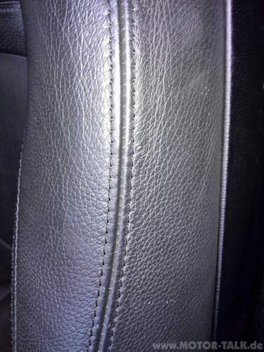

bei mir sind es die typischen Einstiegsbereiche der Sitze, die gelitten haben und leider hat der Vorbesitzer hier offenbar nicht viel gemacht. Die Sitzflächen selbst sind tadellos.
Das Leder ist Dakota Schwarz von einem E93 325i Cabrio. Die Stellen finden sich sowohl am rechten, wie linken Sitz. Dazu noch ein paar Katscher, bei denen ich nicht sicher bin, ob das auch von mir als Laien repariert werden kann. Es gibt ja für kleinere Bereiche und Punktschäden das Flüssigleder.
Ich hab jetzt überlegt, das Pflegesetz mit Standard-Schwarz vom Lederzentrum zu erwerben, um dem Verfall ein wenig entgegen zu wirken. Ich bin mir halt nur nicht sicher, inwiefern das was bringt? Ich möchte am Ende nicht vor der Aussage stehen: Tja hättest Du mal lieber vorher gefragt 🙂
Eine Aufbreitung vom Profi kommt im Moment aus finanziellen Gründen nicht in Betracht. Ich würde das wenn auf das nächste Jahr verschieben und nach Möglichkeit auf lange Sicht durch Einsatz eines Pflegesetzs vermeiden wollen.
Welche Meinung vertretet ihr?

Original geschrieben von Silverboom
...Eine Aufbreitung vom Profi kommt im Moment aus finanziellen Gründen nicht in Betracht. Ich würde das wenn auf das nächste Jahr verschieben und nach Möglichkeit auf lange Sicht durch Einsatz eines Pflegesetzs vermeiden wollen.
Ich würde mit der Pflege jetzt schon beginnen, damit sich der Ist-Zustand nicht noch weiter verschlechtert.
Eine Aufbereitung mit Flüssigleder und Tönung lohnt auf jeden Fall. Hier ein schönes Beispiel dafür.
die Bereiche auf dem Foto sehen eig. noch gut Reparabel aus. Meiner Meinung nach reicht da eine glättung des Leders(schleifen), einfärben, versiegeln und Pflege drauf.
in sachen Farbe frag einfach mal per Mail im Lederzentrum nach, Häng auch deine Bilder an, da gibts kompetente Jungs die dir best. weiterhelfen.
Und wie du richtig erkannt hast: erst fragen bevor man was draufschmiert. Hast du erstmal Öl im Leder wirds nix mehr mit Färben!
Gruß Jup
