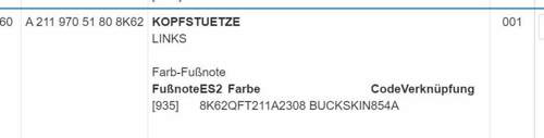

850A dürfte Ingwerbeige sein. Das davon Teppiche und was davon Leder ist (850A <=> 854A), kann ich nicht sagen.
PS: Bitte mal Fahrgestellnummer posten.
Man müsste halt die FIN haben, dann kann man es raus finden.
WDB2112201B158146
Mercedes "Ingwerbeige" oder "Buckskin".
Laut dieser Seite wäre es "Leder Nappa buckskin (854A bzw. 8K67)" als Innenausstattung. Jedoch haben die Autos eben 2 Farbcodes. Soweit ich recherchiert hatte, gehört das Lenkrad immer zum ersteren Farbcode, bei dir also 850A. Das wäre es "Ingwerbeige" (850A).
Beide Farben findest du bei Lederzentrum hier...
Alle Angaben ohne Gewähr...
Die 845A ist die Bezeichnung der Farbe der Innenausstattung. Verknüpft ist damit die Farbnummer 8K62, das wäre dann wohl die Farbe des Lenkrades und des Schaltsacks. Die 850A bezeichnet nur die Art des Leders.

Das ist nicht richtig. Ich habe 2 Lederfarben im Auto verbaut. Beide Codes bezeichnen Lederart und Farbe.
Ok, wenn du das so sagst, ich würde einfach mit dem Fahrzeugschein zum Freundlichen fahren und nachschauen lassen. Dann muss es bei dir wohl anders sein als bei mir. Ich habe 840A und 845A in der SA Liste stehen und 845A bezeichnet den Farbton, welcher das ist, steht übrigens hinter dieser Nummer, bei mir steht da Beige, beim TE steht da Braun. Der Farbton vom Lenkrad ist bei mir Stone, welche Nummer der hat weiß ich jetzt nicht, auf alle Fälle eine Zahlen/Buchstabenkombi, ähnlich der, die ich genannt habe.An den TE, falls du dein Serviceheft noch hast, schau da mal rein, da steht der Farbton der Innenausstattung nämlich drin.

TE hat 850A und 854A. Keine Ahnung, wie du auf 845A kommst…
Lesen kannst du doch, oder? Ich schrieb, dass es bei mir so ist, einfach lesen was da steht und nicht was denkt was man da steht.😁
"Ich habe 840A und 845A in der SA Liste stehen und 845A bezeichnet den Farbton, welcher das ist, steht übrigens hinter dieser Nummer, bei mir steht da Beige, beim TE steht da Braun. Der Farbton vom Lenkrad ist bei mir Stone,"
Die Bezeichnung 850A bezieht sich nur auf die Art des Leders, 850A LEDER NAPPA / AVANTGARDE LEDER / ALCANTARA, während sich die 854A auf den Farbton bezieht. So ist das bei allen Lederarten, die Mercedes verbaut.
Hier zum Beispiel diese Bezeichnung," 830A LEDER", dazu passend die Farbbezeichnung "831A LEDER ANTHRAZIT", oder " 840A LEDER NAPPA", 841A LEDER NAPPA SCHWARZ, alles nachzulesen hier.Da gibt es alles was man wissen will.
