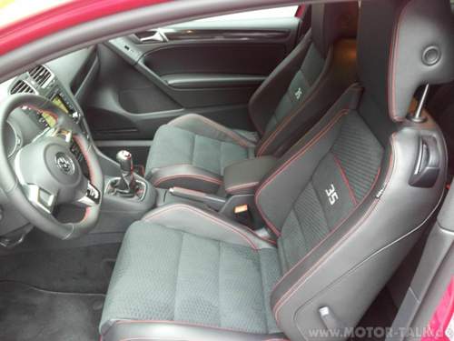

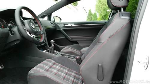

Hier mal ein Bild von Alcantara.
Am schönsten fand ich allerdings die Sitze im GTI ED 35 (Microfaser/Leder), siehe Bild 2
