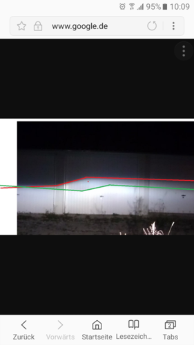

Weil mein Lichtbild am rechten Scheinwerfer der Lienienverlauf schräg ist, bzw als ob der Scheinwerfer leicht schräg drinne ist? Ein Bild als Beispiel im Anhang. Die Grüne Linie ist schräg.
Lass die richtig einstellen!
Aber man kann doch nur die Höhe und Seite einstellen oder nicht? Ich kann ja Heute Abend mal ein Bild machen.
Sonst reklamieren
H7 Birne war falsch rum. Die Nase muss nach oben gucken.
