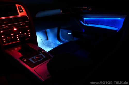

Schöne Gallerie, DVE! Lade auch schon den Akku von meiner (kaputten) Digiknipse und werde gleich nach unten zu meinem Dicken düsen... Da ich davon ausgehe, dass du ne SLR aufm Stativ genommen hast, welches Brennweite, Verschlusszeit, Blende und ISO hast du genommen? Versuche dann mal mit den gleichen Werten Fotos zu machen...
Greetz,
DD
Stativ auf jeden Fall (respektive ruhende Unterlage), ansonsten Automatik Modus. Ist übrigens keine SLR, sondern "nur" eine Panasonic TZ7. Na denn viel Spaß beim knippsen 😎
Gruß DVE
Hab mal versucht vergleichbare Bilder zu machen... Meine Umfeldbeleuchtung ist mit der W5W axial von Hypercolor umgebaut worden. Habe die auch leicht schräg vom hinten von der Türe weg angeordnet. DVE hat 4 Superflux verbaut.
Innenbeleuchtung wie in meinem Blog beschrieben. Die Leseleuchten vorne habe ich mit den Ba9s (3er) von Hypercolor versehen. DVE hat die W5W axial genommen.
So viel zu den Unterschieden und jetzt gibts Fotos...!
p.s.: die umfeldbeleuchtung sieht zwischen den beiden autos auf der fahrerseite was komisch aus... das licht strahlt wie auf der beifahrerseite, wird hier aber von dem passat ein bißchen reflektiert...
Sieht doch sehr ordentlich aus. Die hypercolors in den Außenspiegeln machen gegenüber Serie echt was her. Der Nebler auf der Beifahrerseite leuchtet irgendwie anders oder liegt da ein Schneehaufen?
Gruß DVE
Da liegt nur mehr Schnee... Hab die NSW auf die Xenonlook Superwhite H7 umgerüstet. Die sind weißer, aber leider (subjektiv) nicht so hell. Werde im neuen Jahr vllt mal ein billiges Xenon-Kit ausprobieren (auch wenn es nicht legal ist)... Stand und TFL habe ich heute auch umgerüstet...
So, hab ne reich bebilderte Anleitung zum Umbau von NSW, Standlicht und TFL geblogged... Kennzeichen muss man ja wohl keine Anleitung zu schreiben, deswegen poste ich die Bilder hier... Umbauanleitung für die Umfeldbeleuchtung blögge ich separat...
Die LED 38mm-Soffitten mit Checkwiderständen fürs Kennzeichen sind von Hypercolor. Alten raus, neuen rein. FIS meckert auch nicht. Meine sind waagerecht ausgerichtet. Die scheinen auch leicht auf die Straße, weswegen ich die vermutlich noch was in Fahrtrichtung drehen werde...

hat schon jemand die beiden roten original leds der ambientebeleuchtung im himmel gegen stärkere getauscht und kann berichten wie er das gemacht hat?
Bisher habe ich keinen Bedarf verspürt, dort stärkere LED zu verbauen. Wäre aber kein Thema. Soweit ich das noch weiss, sitzen da 3mm LED drin, hab noch besonders helle von der Türleiste rumliegen. Die Wirkung würde wohl so ähnlich wie auf dem Bild sein, wo die Belichtung zu lang war.
