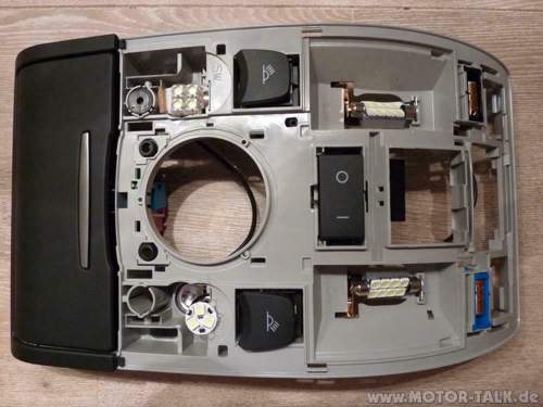

Die 3er Ba9s sind ohne Kühlkörper. Passen dadurch gut da rein. Und die können auch minimal ein wenig zur Seite gedreht werden. Nachteil ist allerdings, dass die relativ lang sind... Die haben im Font im Gehäuse nicht wirklich viel Spiel. War mit meinen Wurstfingern ganz schön fummelig, die rein zu kriegen...
Und die 3er sind nicht gerade die hellste Lösung! Ich würde jetzt versuchen, die 6er reinzufriemeln...
Meinste, dass die 6er da rein passen?
Hatte ich eigentlich schon meine Bastellösung vorgestellt :D ?
Gruß DVE
P1030103
P1030110
Hatte ich schon gesehen. Finde die Ba9s-Lösung gar nicht schlecht. Streut bestimmt ganz schön, oder!? Bei meiner Lösung bitte nicht auf den Dreck gucken! :D

und wie ist die ausleuchtung/helligkeit deiner bastellösung? evtl. foto davon?
welche axial led haste genommen, mit glas- oder metallsockel? mit heißkleber befestigt? und wie haste die angeschlossen?
danke
Das sind diese hier:
http://www.hypercolor.de/.../Standard-LED-Lampe-W5W-axial.html
Den Sockel fast vollständig entfernt, sodass fast nur noch die Scheibe über ist. 2 Kabel angelötet, parallel an die Klemmkontakte angeschlossen und die Scheibe mit Heißkleber aufgeklebt.
Neue Bilder von der Innenausleuchtung muß ich erst noch machen. Aber auch mit dem alten Typ war es schon gut hell. Was mich halt störte war der Versatz.
Gruß DVE

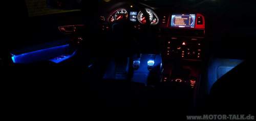

@DVE: du hattest wohl auch die Fußraumbelecuhtung verstärkt, richtig!? Finde die Serien-Ambiente-Beöeuchtung eigentlich sehr angenehm... Und ich gehe davon aus, dass alle LED weiß waren. Sieht ein bißchen bläulich aus...

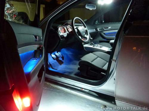

Die Fußraumleuchten waren mir zu dunkel, zumindest wenn der Regler auf max ist. Habe die originalen SMD rausgeschmissen und weisse und blaue SuFlux verbastelt. Das paßt dann auch den beleuchteten Armlehnen.
Gruß DVE
Blaue-lagune
Definitiv goiles Pic... Aber außer weissen und roten LED kommt bei mir nix rein... ;) Und draußen eigentlich auch nicht... Hab jetzt angelblich weiße 5W5 Standlichter von Senonwhite verbaut. Die sind blau und leuchten nicht wirklich weiß und mal gar nicht ausreichend hell... Ich glaube, ich schmeiße die wieder raus, sobald ich was besseres gefunden habe. Außerdem gibt es in Verbindung mit den Xenonlook Superwhite blaue Spiegelungen im Reflektor. Voll ätzend! :mad:

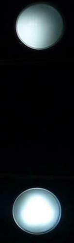

So, wie schon angedroht noch ein paar Bilder :D. In den Dachleuchten (runden) sind jetzt die 3er axial von hypercolor.
Gruß DVE
