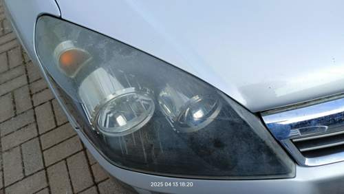

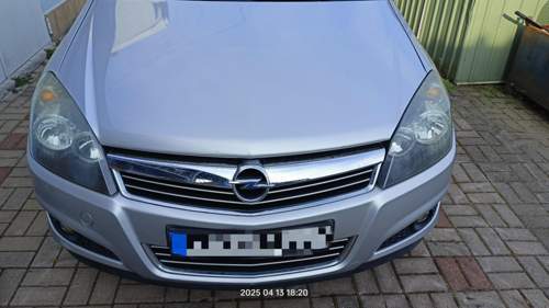

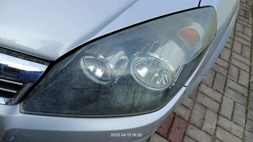

Ich hab die Woche Urlaub und hab meine Scheinwerfer aufbereitet und auf LEDs umgebaut.
Das Aufbereiten war nur zum Spaß, weil verboten, ich baue da jetzt natürlich noch neue Scheinwerfer ein.
Verbaute Teile:
  • OSRAM NIGHT BREAKER LED W5W, universelles Standlicht/Positionslicht/Innenraumlicht mit Straßenzulassung, für alle Fahrzeugmodelle,12V, Weiß
  • OSRAM 64210DA01 LEDriving Adapter für Night Breaker H7-LED; Lampenhalterung, argento
  • OSRAM LEDriving SMART CANBUS, LEDSC01, umgeht das Lampenausfallerkennungssystem Retrofit Lampen wie Night Breaker H7-LED - Duobox
  • Osram LEDriving CANBUS CONTROL UNIT, Steuereinheit zu Verhinderung von Fehlermeldungen, 21W, 12V, LEDCBCTRL102, Karton (2 Einheiten), Gold
  • Osram NIGHT BREAKER LED H7 GEN 2 Fern- und Abblendlicht
Man sieht es auf den Fotos nicht so gut, aber die LEDs haben komplett weißes und helles Licht, bin sehr zufrieden.
Endlich sieht man auch mal was beim Fahren im dunklen 😁.
Anbei ein paar Fotos.

Zum Aufbereiten habe ich folgendes Set verwendet:
CERAKOTE Ceramic Headlight Restoration Kit – matte und blinde Scheinwerfer Aufbereitung Set | professionelle Keramikbeschichtung | kein Elektrowerkzeug notwendig | #1 in den USA
Ich hab mir noch Zusatz Schleifpapier besorgt, da meine Scheinwerfer stark verwittert waren:
30 Stück Schleifpapier 75mm, Körnung 600/800/1000/1500/2000/3000, rund, ohne Loch, nass- und trockenanwendbar, für Exzenterschleifer, vielseitiges Schleifpapierset für Metall und Holz.
Hab mit 600 angefangen, dann 800, 1500, 3000
Immer eine Schicht quer, dann längs geschliffen, alles patchnass natürlich.
Das Zeug ist super, kleine Kratzer vom schleifen werden am Ende nicht sichtbar, das macht das Zeug weg 😁
