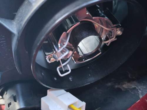

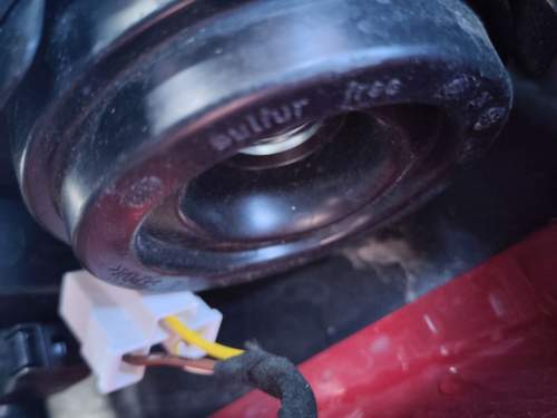

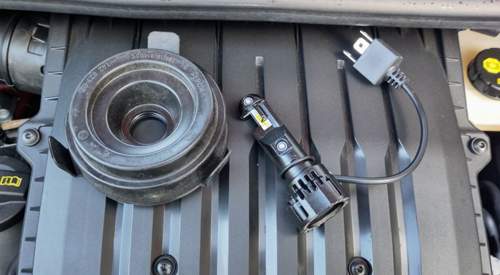

Ich habe unseren UP auch mit OSRAM LED ausgestattet (123€), siehe Bilder und bin sehr zufrieden damit.
Auf einem Bild sieht man den Unterschied zwischen LED und werkseitiger Birne.
Ich frage mich allerdings wie lange wohl die im Leuchtmittel integrierten Lüfter halten.

ich würde den Stecker > Bild 7 nach unten drehen, so kann theoretisch Wasser reinlaufen und die Kontakte vergammeln.
