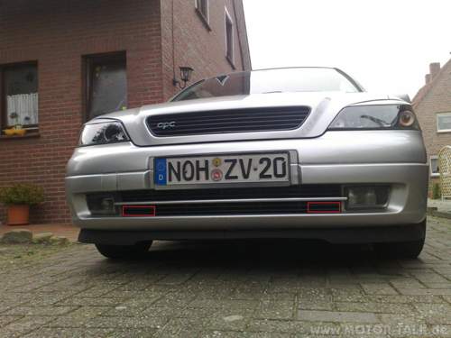

Angeregt durch den S6 Leuchten Thread hab ich mal wieder geschaut was es denn so an Legalen TFL zum Nachrüsten gibt. Da bei den Astras ja nur (zumindest wenn man die Serien NSW drin hat) die zwei schmalen Lufteinlässe unterhalb vom Kennzeichen als Einbauort möglich sind müssen die TFL halt auch sehr schmal sein. Die Hella sind zu dick und alles andere war bisher ohne Zulassung. Ich hab da heut was bei Westfalia gefunden. Und auch gleich mal gefragt ob da ein Relais mit dabei ist und ob die über nen Spannungswandler betrieben werden, ausserdem hab ich mal nach den genauen Maßen gefragt.
Was haltet ihr davon? Die sind doch schön dezent, oder? Und der Preis ist doch Super!

Hey....also ich finde das Bild zeigt die einzige LED-Tagfahr-Design-Variante, die gut am Astra aussieht.
Diese runden Lampen passen nicht gut zur kantigen Astra-Form!
Gerade die Weiterführung der silbernen Leiste passt sich gut der Optik an.
Das Bildchen habe ich nur kurz am Compi zusammen geschraubt.
Ein versierter KFZ-ler dürfte das doch hinbekommen aber was sagt der Tüv dazu?

Könnte man die zwischen die nebler setzen??
siehe bild
p.s altes bild AE sind nicht mehr drin
21022008074
Achte auf die Einbaumaße, du musst einen Abstand von 60cm zwischen den TFL haben und mindestens 25cm über der Fahrbahn. Bei den Länglichen TFL ist das nicht möglich beim G wenn sie innen neben die Nebler sollen.
Ansonsten reicht das e Prüfzeichen in Verbindung mit RL87.
