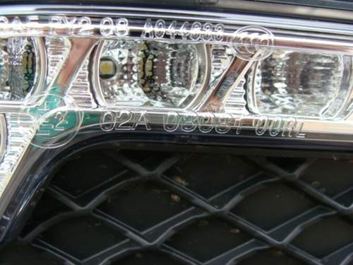

noch einmal, die Zulassung auf dem Glas des TFL, wie zu sehen 02A - oder was da steht, mit dem Pfeil für Rechtsverkehr.
Wenns jertzt darum geht, das 4 PO-Leuchten nicht zulässig sein sollten, dann häng ich Lastwiderstände ins Standlicht oben und nutz nur das unten.
02A bedeutet, dass im Scheinwerfer eine Begrenzungsleuchte (Standlicht) befindet (Kennzeichen A), nach der Vorschrift in der zweiten Änderungsversion ( = 02)....
Ah, alles klar, ich war schon am grübeln, wozu das 02 da steht. Danke. Am Ende ist im übrigen noch das RL fürs Tagfahrlicht zu erkennen.
Also, was da nicht rechtens ist, will mir grad noch nicht in kopp.
