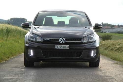

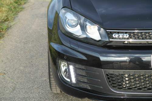

Hallo TE
Schau dir mal meine Bilder des GTD in meinem Profil an, ich habe das TFL-Problem so gelöst und finde es durchaus passend :-) Kostenpunkt: Material 170 € und Einbau 150 (Durch ein Fahrzeugelektriker). Der Einbau selber könnte problemlos auch ein Laie machen, die Stossstange muss dafür einfach ab (Muss sie so oder so auch bei neuen Scheinwerfer). Codieren muss man dabei nichts.
Lässt sich auch einfach wieder Rückbauen denn gebohrt und geklebt wurde nichts, die Rillen neben den Nebelscheinwerfer sind einfach Eingesteckt - diese werden durch das Modul mit dem TFL ausgetauscht.
Viel Spass!
