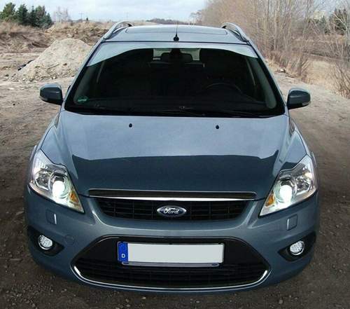

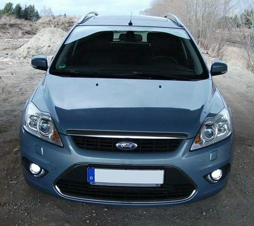

die dimmbare wird wie der Name schon sagt nur gedimmt (ca 50% ) und leuchten mit Abblend/Standlicht mit.
die "undimmbaren" gehen beim einschalten des Abblend/Standlichtes dann logischerweise aus.
musst bei der Bestellung eben nur halt mitteilen wa Du willst. hab Dir mal 2 Bilder drangehängt, da siehst Du
die dimmbare Version. hoffe damit geholfen ?
Gruß F.
Mit AL
Ohne AL
