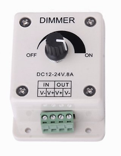

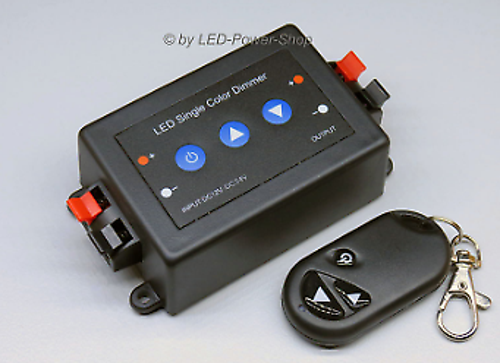

So jetzt sind auch die Billigdimmer (Bild 1) aus China eingetroffen, habe beim Stückpreis von 2,67 Euro inkl Versand gleich 2 bestellt eingetroffen. Die sind ausgelegt auf 12 bis 24 V manuell am Gerät, (keine Fernbedienung) regelbar und was soll ich sagen, die Dinger funktionieren einwandfrei erzeugen auch kaum Wärme summen nicht, klasse
Ich werde zwar wahrscheinlich doch den teureren (Bild 2) vom Power Shop für ca 14 Euro einsetzen weil er Fernbedienung hat und insgesamt komfortabler ist, aber für Einsatzzwecke in Griffweite, z.B. in Bettnähe tun es die Billigen auch.
Jetzt warte ich nur noch auf den billigen LED Strip und bin gespannt wie der auf bis zu 14 V reagiert.
Der teurere vom Power Shop kann das nachweislich ab den hatte ich schon im 12 Std Dauertest mit Direktanschluss des Dimmers an eine vollgeladene AGM Batterie keine Wärmeauffälligkeit alles bestens doch diese Komponenten sind auch explizit für 11 bis 14 V ausgelegt.
